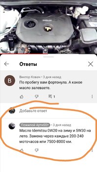

Не только можно, но и нужно, вот АХ-35 2015года, мотор, как у тебя, пробег 162тыс.км, зимой льёт ИЗМ 0w20, а летом 5w30, меняет через каждые 200-240м/ч или 7,5-8 тыс.км, проблем не ведает))) На видео запуск в (-15гр)
