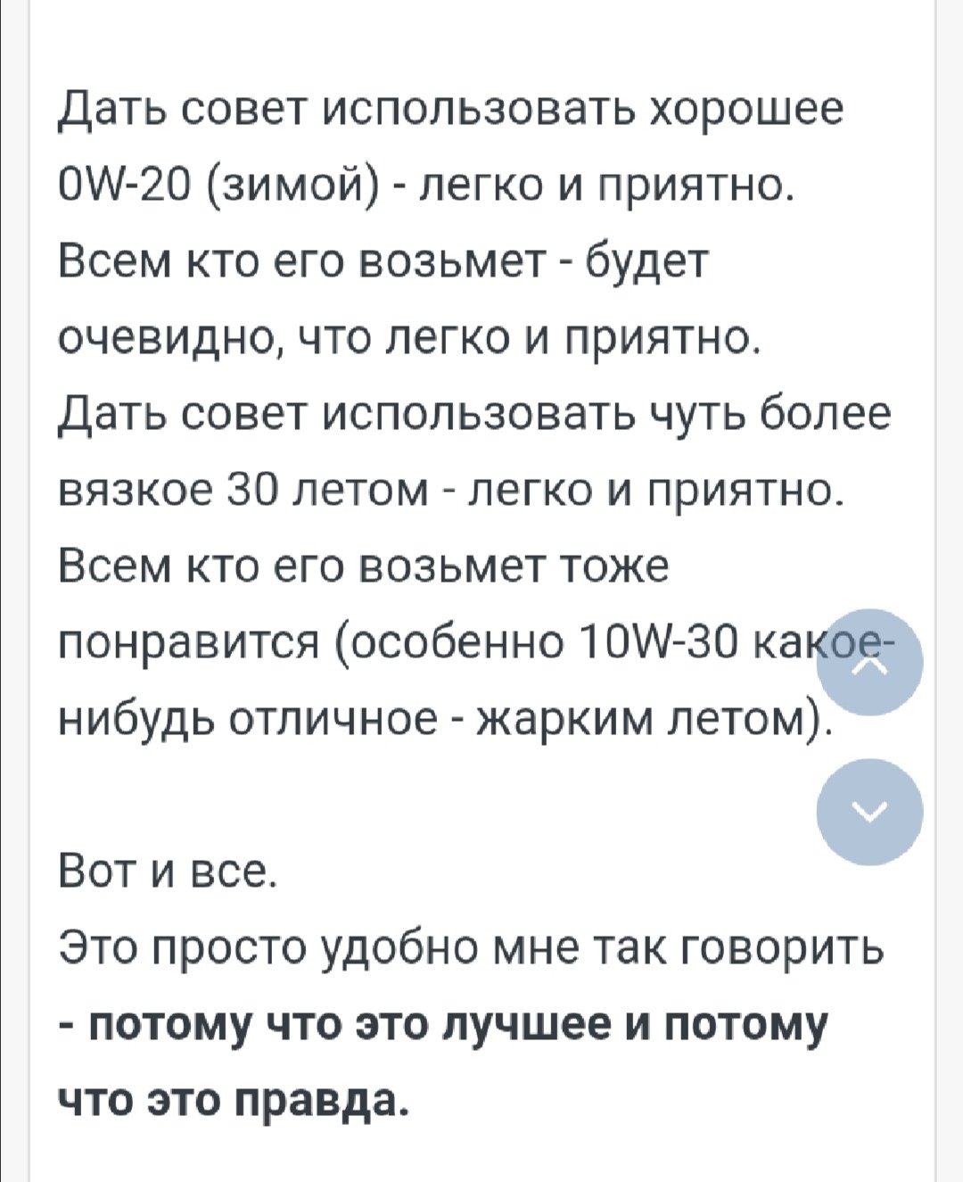

2. На лето можно лить 10W-30.

А в зиму вообще думать не нужно, нужно лить 0W-20 :) Сильного нагрева картера (и масла в нем) все равно нет, если долго по трассе картер охлаждается холодным потоком :)
21 минуту назад, torcon сказал:
В целом и общем, я вроде так и склоняюсь к 0-20 просто пока не особо понимаю какое же всё же лучше выбрать для моего мотора.
tarass.a чего тут думать с G4NA? Хочется 0w в зиму - заливайте спокойно и даже не заморачивайтесь.
tarass.a как говорил Великий SAE20, для нашего региона обитания, 0w20 будет самой подходящей вязкостью для зимнего сезона. Мотору на таком масле будет легко и приятно)) Если что, то у моего авто такой же мотор, что и у вашего, и я уже три зимы катаю на 0w20, в километрах это 45тыс.км и могу подтвердить слова SAE20, а так же согласен с
2 часа назад, torcon сказал:
И с
1 час назад, Mymessengers сказал:
