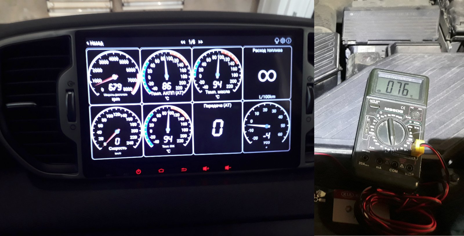

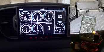

1 час назад, steamroller сказал:
Раз здесь затрагивалась тема температуры масла в нашем G4NA и есть ли разница в показаниях по ELM(расчётная, по все видимости) и термопары, тоже сделал, но сомневаюсь в чистоте эксперимента. Пока разница в показаниях такая...
Мультиметр тестировал, вода в нашей яме на 20 метров ниже уровня моря, действительно кипит при 102 гр С.
Поставь вот такую штуку через щуп
9 часов назад, Dimitreska сказал:
Да ссыкотно его там на постоянку держать, а после остановки и этого мультиметра достаточно для разовой проверки
Вот сегодняшний результат. разница 18 гр. (пробег по городу порядка 12 км, Т воздуха +20 гр.)
