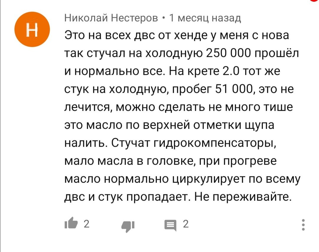

10 минут назад, Роман 73 сказал:
наш чУдный мотор (G4NA) любит, чтобы уровень был "max", или даже чуть выше.
А в чём причина этого?
Не знаю, но факт остаётся фактом. Видел вот такое мнение (скрин ниже) - мало масла в голове. Как и почему это связано с количеством масла х.з. :pardon:
Когда мало масла в голове - валы умирают, на корейцах с этим все ок. А гидрики любые стучат, такая конструкция, именно так выставляется зазор, гидрик бьется для выставления зазора и дрегажи рассчитаны так, чтобы держалоось положение до следующего оборота. Ну грубо говоря.
Thorazine на моём стучит компенсатор(ры) на вязких маслах 5W30 (2 сорта Тоталь NFC и HKS и иногда на M1 X 1, которое залито сейчас)
