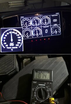

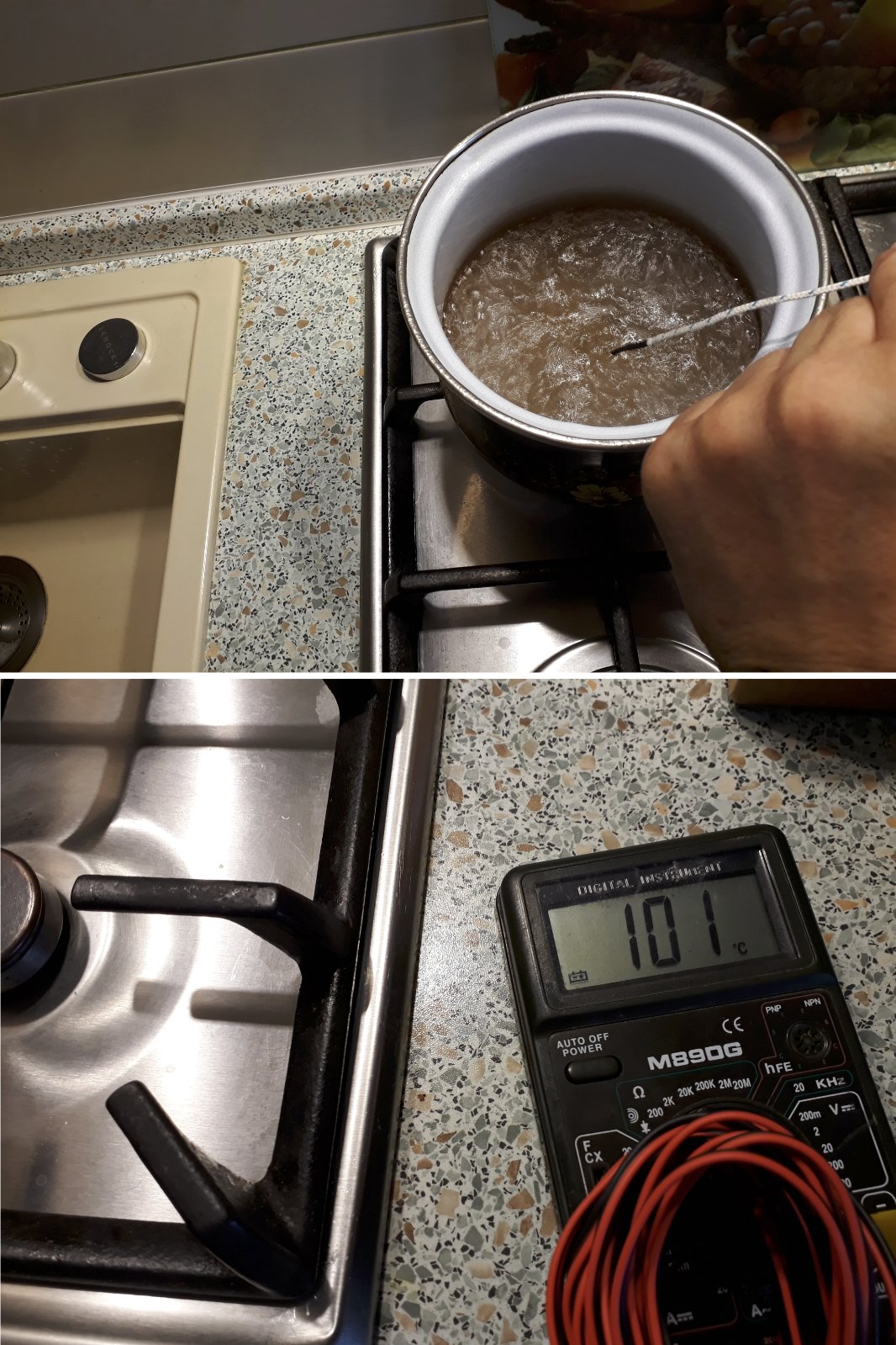

Раз здесь затрагивалась тема температуры масла в нашем G4NA и есть ли разница в показаниях по ELM(расчётная, по все видимости) и термопары, тоже сделал, но сомневаюсь в чистоте эксперимента. Пока разница в показаниях такая...
Мультиметр тестировал, вода в нашей яме на 20 метров ниже уровня моря, действительно кипит при 102 гр С.
