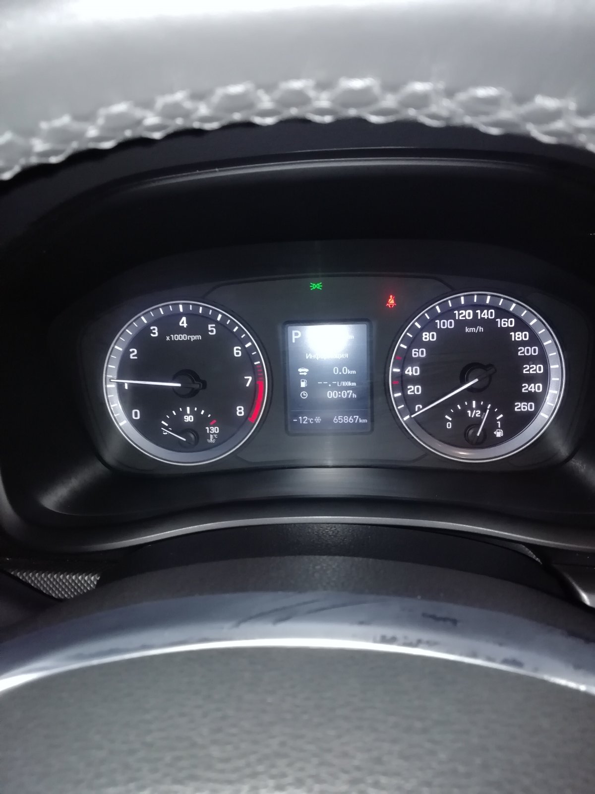

Третий день по утрам -8-10. Обороты после запуска  выше 1400-1500  не поднимаются, и довольно быстро снижаются до 1200. А если Т около нуля, так вообще 1200.
А у тебя какие обороты после морозного запуска?
alex323 сегодня (-12гр), при утреннем пуске обороты около 1500об/мин, через 2 мин работы (печка выключена), обороты всё равно высокие - около 1400-1450об/мин. Через 7 минут опускаются примерно до 1100-1200об/мин. Р.S:  кстати, на этом 5w30 S-Oil, стартер крутит очень бодро и авто заводится сразу, с первых секунд. У соседей по стоянке, стартеры крутили заметно дольше, хоть и мороз маленький совсем. Видимо, у них гуталин в картерах :D

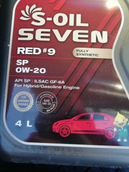

Да, 5w30 SP оказался самым тихим из всех испробованных (около 10 масел). Но это осенью, при t от 0гр до (+15гр). Сейчас в зиму заказал его же, только в вязкости 0w20. Посмотрим.

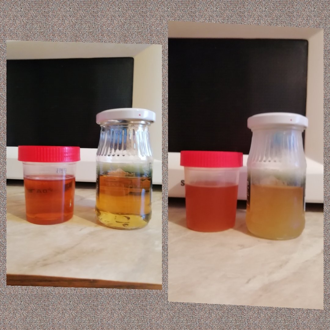

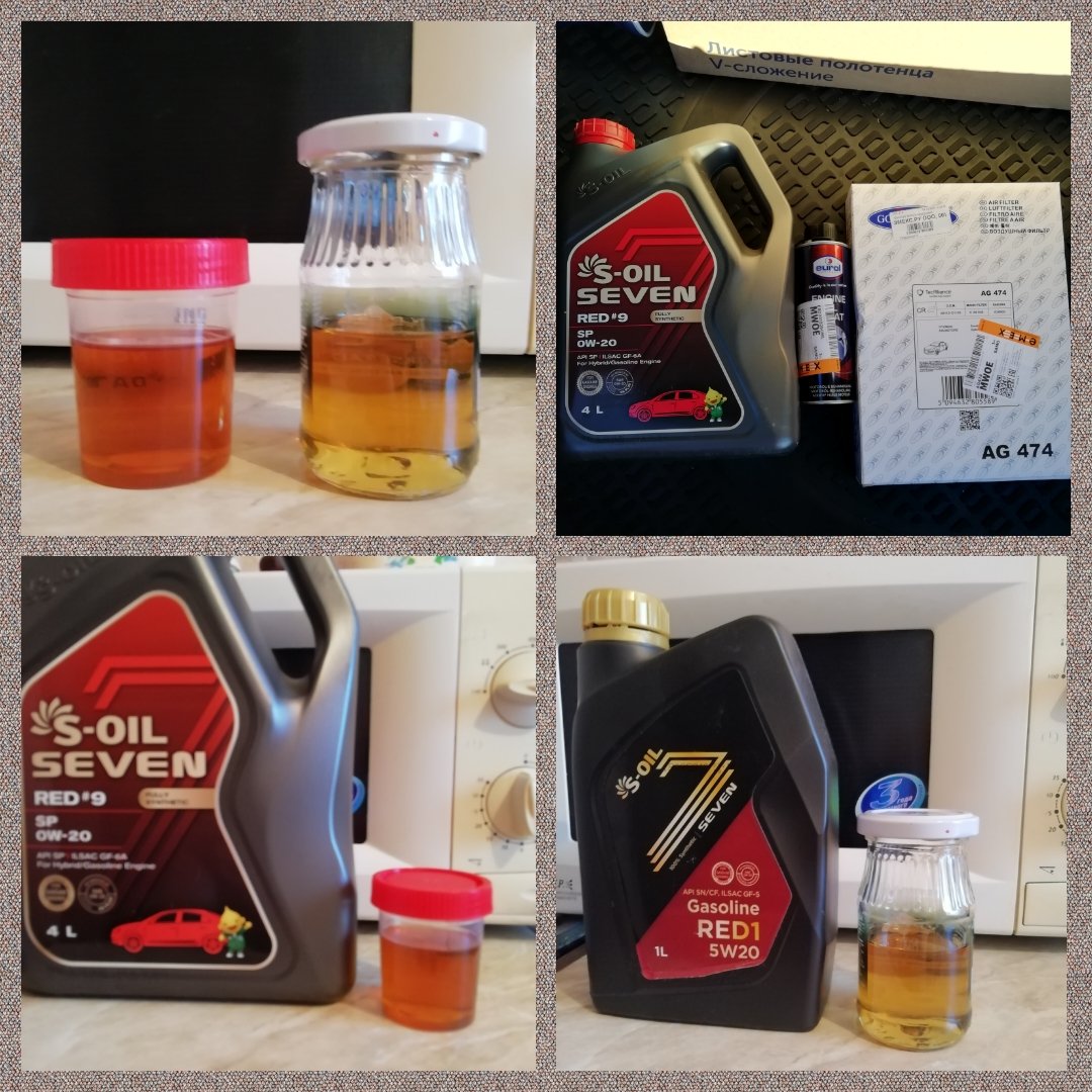

Готовлюсь потихоньку к ТО, подкупаю фильтра и масло. Масло пришло. Поставил в морозилку до завтра S-Oil RED9 SP 0w20 и S-Oil RED1 5w20, сравнить, как текут. Цветом отличаются прилично, RED1 5w20 светло-желтое, а RED9 0w20 намного темнее (масло июнь 2020)

Я с самого начала (на этом авто), уже 3-й год, езжу только на АИ95 Татнефть (не знаю, Танеко он, или нет, паспорта я не смотрю). Никогда бензином из выхлопной не пахло. До этого, в 2-х других корейцев, 8 лет лил тоже этот же бензин, с этой же АЗС. Нареканий никаких не было ни разу. Р.S: оба масла немного помутнели (особенно RED1 5W20) через час при (-20гр), но оба текут, как вода. Подождём до завтра, но вряд ли что-то изменится при такой t. У меня сейчас в багажнике початая литрушка махровой минералки Лукойл Стандарт 10w40, так он уже при (-12гр) течёт, как густой мёд. Сегодня специально проверил.
