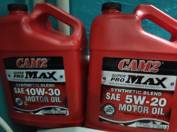

А чего ж непонятного? Топливо выпарил, вязкость 30-ки вернулась в стойло. На 20-ке (масло, разжиженое бензом) не стучало :pardon:
28.04.2020 в 19:31, alex323 сказал:
Кстати в одну из зим года 3 назад, тоже самое было с 30кой. Тыс 5 вроде всего накатал на ней и слил на 160м.ч. Затарахтел зарычал моторчик  по весне, и бенз стал больше обычного жрат)
Итак, замесил микс 50 на 50. Будем наблюдать.

Evpasat будем ждать отзывов по работе мотора. Вязкость не считал в калькуляторе, в том числе и HTHS?
4 минуты назад, Роман 73 сказал:
Неа,не считал.
49 минут назад, Evpasat сказал:
Неа,не считал.
Крч, прикинул я тут йух к носу - оказывается, довольно всё недурственно получается с твоим миксом. Вязкость, как у А5 масел - холодная (40') - 55,0; горячая (100') - 9,12; но, с наличием молибдена в составе (а масла А5, обычно, им обделены), плюс прилично бора в составе, а это значит, что, скорее всего масло будет тихим (ну это уже по моим личным наблюдениям) . Плюс HTHS  - примерно 2,9-3,0 - то, что доктор прописал. Что ещё? Индекс вязкости отличный - 147 - чистое базовое масло, практически без загустителей. NOACК - не очень выдающийся - 13,2, но этот параметр говорит лишь о том, что тут нет ПАО/GTL в составе, а мы это итак знаем. Итог - такое масло (вязкость), можно и в зиму лить, мне, например, на трассу :good3:
1 минуту назад, Роман 73 сказал:
Спасибо,что все посчитал за меня:) Покатаю,послушаю,понюхаю как говорится.
