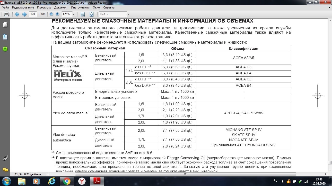

Не смотрел ни разу именно свой мануал по допускам в свой мотор. Глянул сегодня, вот что вижу:
Т.е. тогда они преспокойно и А3 и А5  совмещали, вот Илсаков и рядом не было. Почему? Думаю потому, что авто собирались в Европе, про азиатские допуски по маслам не запаривались.
7 часов назад, VV"351 сказал:
9 часов назад, VV"351 сказал:
Я увидел два языка русский и ???
10 часов назад, VV"351 сказал:
До конца не дочитали? Вторая сноска про "Energy Conserving Oil", по классификации API это и есть энергосберегающие масла спецификации ILSAC.
