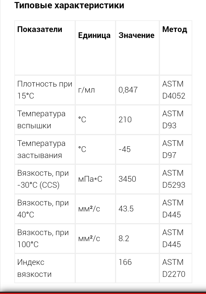

Доброго времени суток!
Рассматриваю данный продукт на весна лето вариант:
ARAL Eco Tronic F SAE 5W-20
У кого-нибудь есть опыт?

4 часа назад, serzh69 сказал:
Не подскажите по какой причине рассматриваете именно это?
11 минут назад, Kakaxi сказал:
В данной ветке видел мнение, что допуск WSS-M2C948B подразумевает длительный интервал между знаменами масла.
А такое масло, как раз в моей «деревне» в магазин на пробу привезли. Другие заказывать надо. В дилерском центре залили масло с допуском А3, как выяснилось позже. Хочу слить на 5000 км. И залить до следующего ТО.
