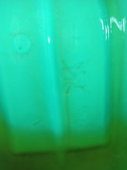

Здравствуйте. Тёмный осадок на дне канистры это нормально?
При нагревании обнаружился мелкодисперсный абразивный осадок
Партия №425 от 25.05.18 г. Масло Татнефть Luxe 5W-30
Партия №431 от 28.05.18 г. Масло Татнефть Luxe 5W-30

Купил на днях данное масло и наткнулся на тему про осадок. Слил масло с канистры и обрезал ее. Есть черный осадок, но это не самое страшное. Помимо осадка на всем дне канистры есть очень много мелких частиц металлов, как в слитом масле из убитой МКПП, ещё такие частицы видел в АКПП после ее пробуксовки и поломки. Честно говоря я в шоке от увиденного. На фото видно частицы металлов, они очень хорошо отсвечивают от вспышки.
Дата изготовления 11.11.2018, партия 817.

Если бы это было свежее масло -тогда скорее всего так. А оно 2 года простояло, что с ним произошло можно только гадать. Ну или крупинки не размешивать а хотя бы макросъемку для нас сделать, протереть ваткой на спичке немного- и под нормальный фотоаппарат.
   SAE20 рассказывал же про образование пленок, может и тут  аналогичный процесс кристаллизации потихоньку произошел (чисто как гипотеза). Кстати, на мой вопрос что происходит с обломками этой пленки он  не ответил, типа не заметил.
Сейчас перепроверил. Действительно абразивная стружка, перетекает вместе с маслом, чувствуется пальцем. На днях получу люкс 5 30, так же посмотрю на наличие стружки и при ее наличии сниму видео.

Вчера залил тату 5в30,  и в гараже осталась канистра 0в30 хочу его в зиму залить. Вечером натыкаюсь на эту тему, конечно же поехал в гараж, перелил масло в другую канистру, а эту разрезал. Действительно есть осадок и блестки металла, неприятно конечно же, но посмотрел внимательно они настолько мелкие, что мое мнение вреда больше от пыли засасываемой в двигатель от некачественного воздушного фильтра.
Vadim81 не вижу блесток. Где примерно смотреть?
4 минуты назад, Pulser сказал:
Я вообще нихрена не вижу (на фото) , ни в первом посте, ни в этом. Что там за металл может быть в канистрах, а главное - откуда?
