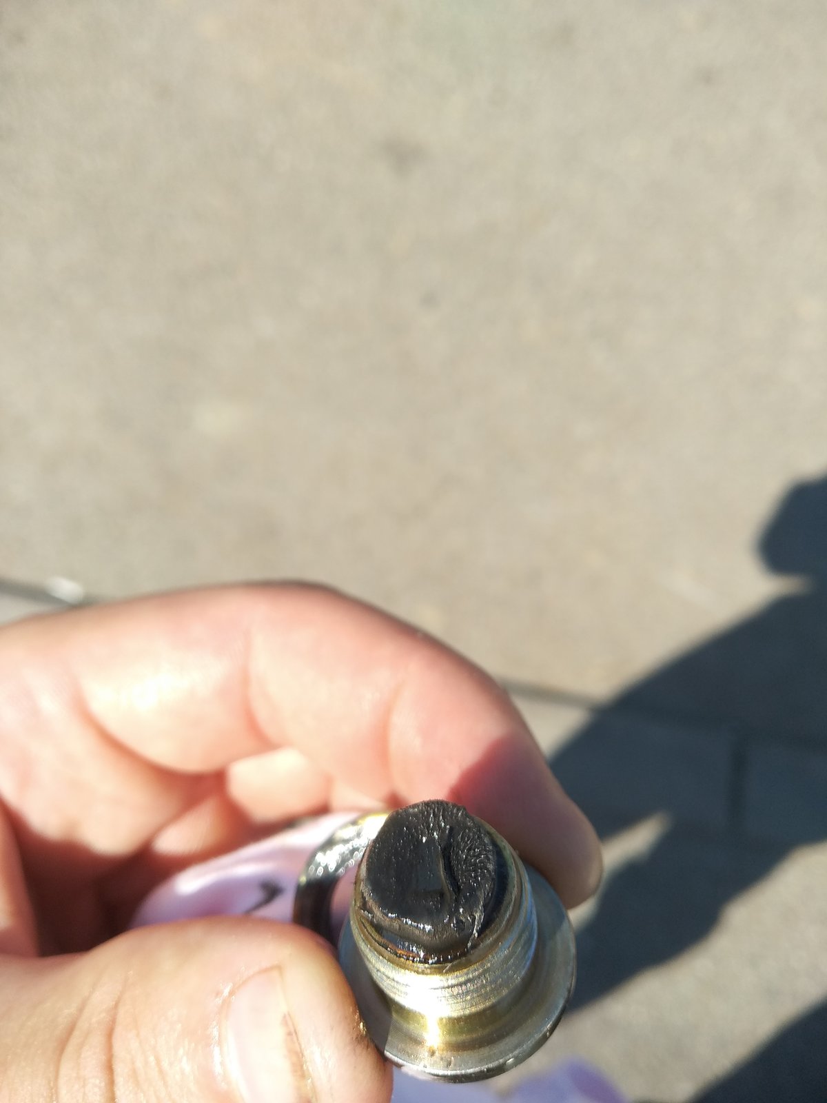

Вот что наловил неодимовый магнит за 2 тыс. км. на Тате. Но тут двиг после капиталки, так что это может быть и от него...
