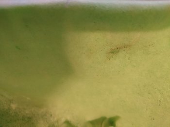

12.08.2020 в 11:16, Mansur сказал:
a-ha приветствую! Поясню немного ,канистру 4л я покупал в Автодок за 862 рубля ,а литровой на тот момент там не было ,дата на 4л была точно 2019 год дальше не помню (выкинул ) ,а литровая была куплена на АЗС Татнефть вот ее фото сейчас из багажника вынул и только сейчас увидел на дне если видите полоски грязи ,я туда-сюда наклонил и по ощущениям это как песок какой-то. Именно с этой литровой канистры и было заморожено масло.
