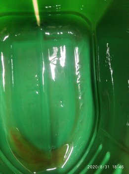

Тоже масло 4л. Партия 808  07.11.18
IMG_20200831_184629.thumb.jpg.ce426dc43c6bd4148b1560b5df5ba535.jpgIMG_20200831_184646.thumb.jpg.b44a1d828d3af61e8273f22c981e8756.jpgIMG_20200831_184847.thumb.jpg.9a069b6ca7cdac280ea2c00c91bf199f.jpg
Хлопьев нет, коричневатый налет, небольшая муть присутствует,но это думаю мелочи.  А вот в этом коричневом налете, когда его пальцем собираешь с донышка,а потом палец можешь в масле появляются вышеупомянутые "блёстки" типа металлическая пудра. "Блёсток" очень мало - единичные очень мелкие микропесчинки. Ничего криминального,но осадочек остаётся во всех смыслах...

Блин , такая же партия стоит . Судя по вашему фото - это и есть та самая ржа , как и в шапке темы , что я сдавал на анализ .
Думал что это только одна партия косячная , простого люкса 5в30 , партия 425 от 18-го года , ан нет , смотрю и в других партиях такая же фигня . Обидно
