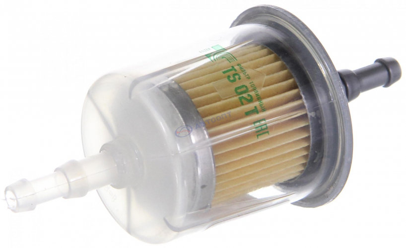

31 августа 20206 г 2 часа назад, СИНТЭКС сказал: DRON 33 Я бы через какой-нибудь картридж лучше пропустил для налёжности. Как думаете, через топливный фильтр для карбюраторных моторов масло пройдет?
31 августа 20206 г Inzhener А у данного фильтра примерно такая де фильтрующая способность, как и у большинства масляных: задерживает частицы размером более 10 мкм. Единственное, пропускная способность без давления очень низкая. Думаю, 4 л очень долго придётся фильтровать.
31 августа 20206 г 30 минут назад, СИНТЭКС сказал: Думаю, 4 л очень долго придётся фильтровать. Примерно 1- 1.5 ч.
31 августа 20206 г Только что, agstroy сказал: Примерно 1- 1.5 ч. Через ВАЗовский топливный фильтр? Без давления? Сомневаюсь. Хотя сам не пробовал.
31 августа 20206 г Только что, СИНТЭКС сказал: Через ВАЗовский топливный фильтр? Без давления? Сомневаюсь. Хотя сам не пробовал. Без давления ... самотеком.
31 августа 20206 г 2 минуты назад, agstroy сказал: Примерно 1- 1.5 ч. 1 минуту назад, СИНТЭКС сказал: Через ВАЗовский топливный фильтр? Без давления? Сомневаюсь. Хотя сам не пробовал. Думаю если нагреть до рабочей температуры двигателя , то потечёт веселее
31 августа 20206 г 1 минуту назад, agstroy сказал: Без давления ... самотеком. Спорить не стану. Нет у меня такого опыта. Но я однажды фильтровал отработку через КамАЗовский картридж (5 литров полчаса цедил).
31 августа 20206 г 11 минут назад, DRON 33 сказал: Думаю если нагреть до рабочей температуры двигателя , то потечёт веселее ...с учетом вибростенда
