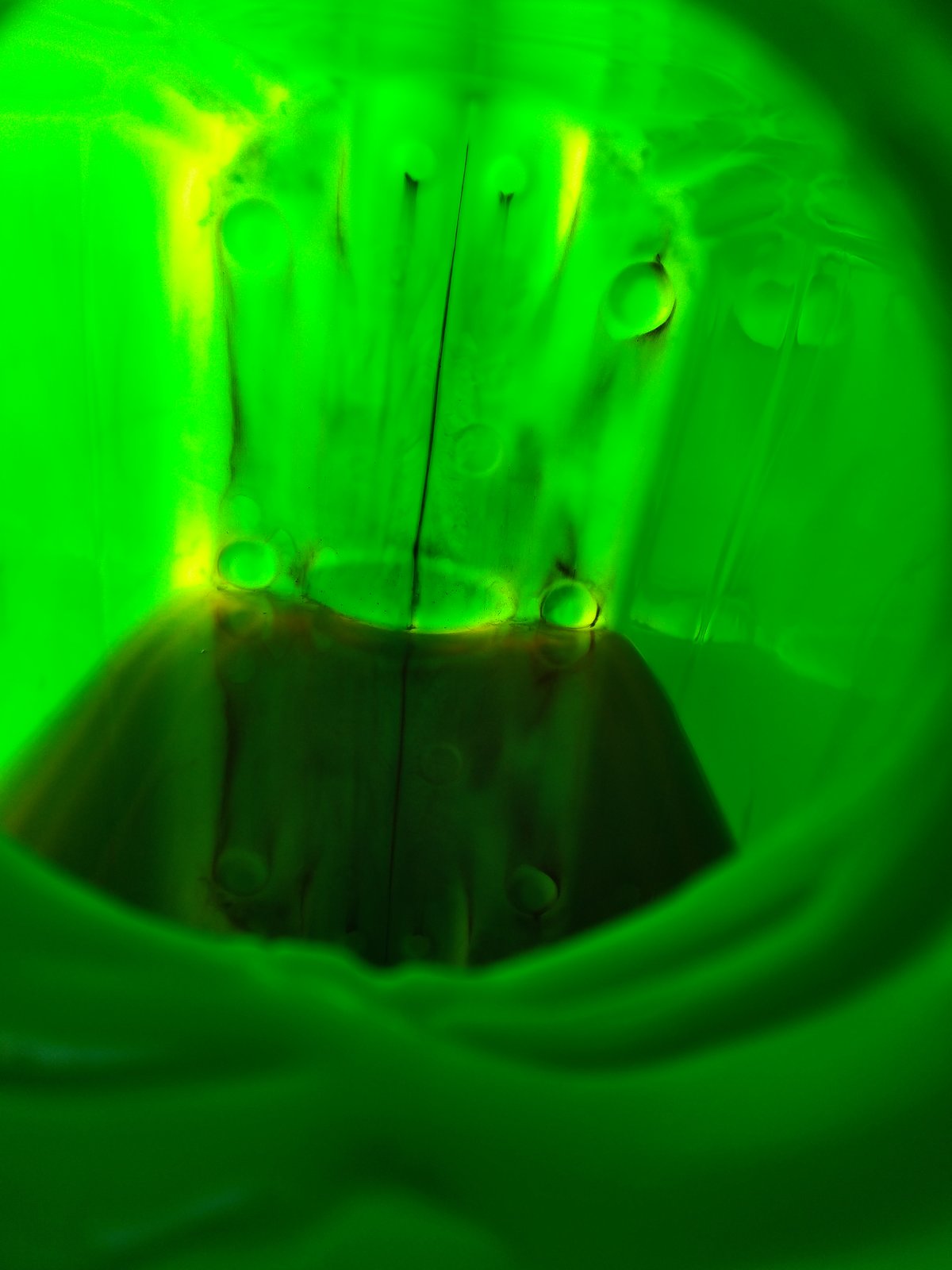

Почти добил двадцатилитровку двухлетней давности и наконец сфотографировал осадок, который уже было видно до того.
На фото это просто как темные потёки, но вживую видать и отдельные крупинки размерами по 2-3мм, просто, пока настроишь фотоаппарат, они уплывают вниз, мелкая взвесь так быстро не убегает.)
У меня также было на ультра Оптиме. Если разрезать канистру, то на дне будет желеобразная масса.
1 минуту назад, sibir сказал:
т.е. никаких ощутимых пальцами ржаво-песочных примесей? просто желированная субстанция?
Нет, очень похоже было на коллоидный раствор. Также как на фото, без крупинок.
Докатал точно такую же канистру. На дне тоже немного есть мути. Вообще не напрягло.

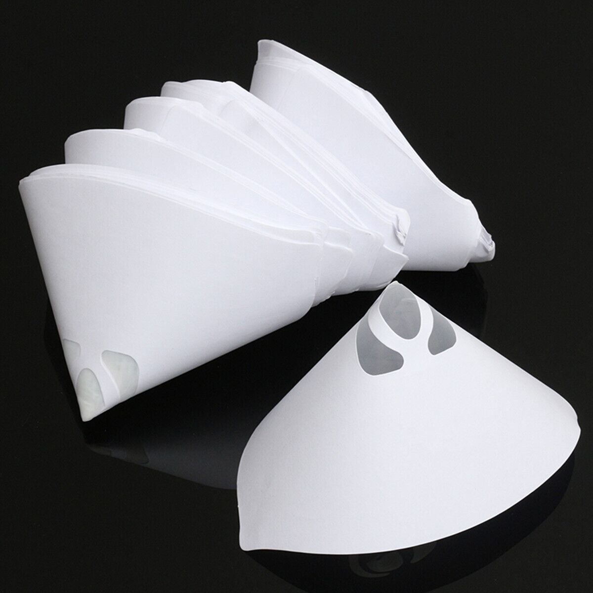

в свое время мне понравился результат с фильтром которым фильтруют маляры краску. Сетка достаточно плотная и скорость фильтрации хорошая
