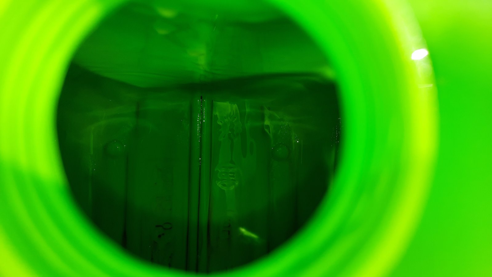

Тоже на днях обнаружил осадок на дне 10 литровки 5w30 партии 787 октября 18 года, переливал в другую канистру и обнаружил на дне, совсем немного тем более для такого объёма тары. Фильтровать не стал, просто вылил не до конца, этакая чёрная совсем мелкая пыль, которая, кмк, может легко пройти через фильтр-воронку для краски с тонкостью 125 мкм.
Думаю, отфильтрую остаток, если он выльется.

Я только что перелил канистру 0W-30 в чистую. Осадок есть, но абразивом я это не могу назвать.

10 л. канистры Luxe 5(0)W30 Api SN/Ilsac-5 с нового завода, ко нить проверял на предмет осадка?
Купил на одноимённой АЗС канистру 5-ти летней полусинтетики - Таты Ультра Оптима 5w30 (так называемая А5) и замиксил её с 6-ти летним  ZIC Х7 FE 0w20 (1:1), перелив канистру в две другие. Так вот, в канистре ТАТы черного осадка нет, ржавчины тоже никакой нет, есть на дне, совсем немножко какого-то белёсого налёта, но это осадком назвать тяжело. Вобщем, маслу зачёт. Партия номер 143 от 11.08.2016

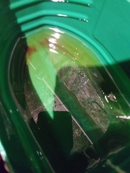

20211010_155150.thumb.jpg.7cf529470280ace9d6da7d3da3357ca3.jpg20211010_155241.thumb.jpg.814a57fcae154341e6574a2d1c5736b3.jpg

Пао 5w30
А что это такое? Я вот видел прям точно такое на дне пятиминуток от Синтек.
Изменено пользователем lastsetbestset
Я не знаю.
Ранее такого не было и я писал об этом а тут взял и посмотрел, и таки что-то там есть.
Есть идея прогонать  через внешний фильтр 2 микронный от соляры и снова на отстой до весны, там глянуть.

В теме по пао есть фото.
18 часов назад, Discoverer сказал:
Будет интересно , в том числе что на шторе фильтра задержится
