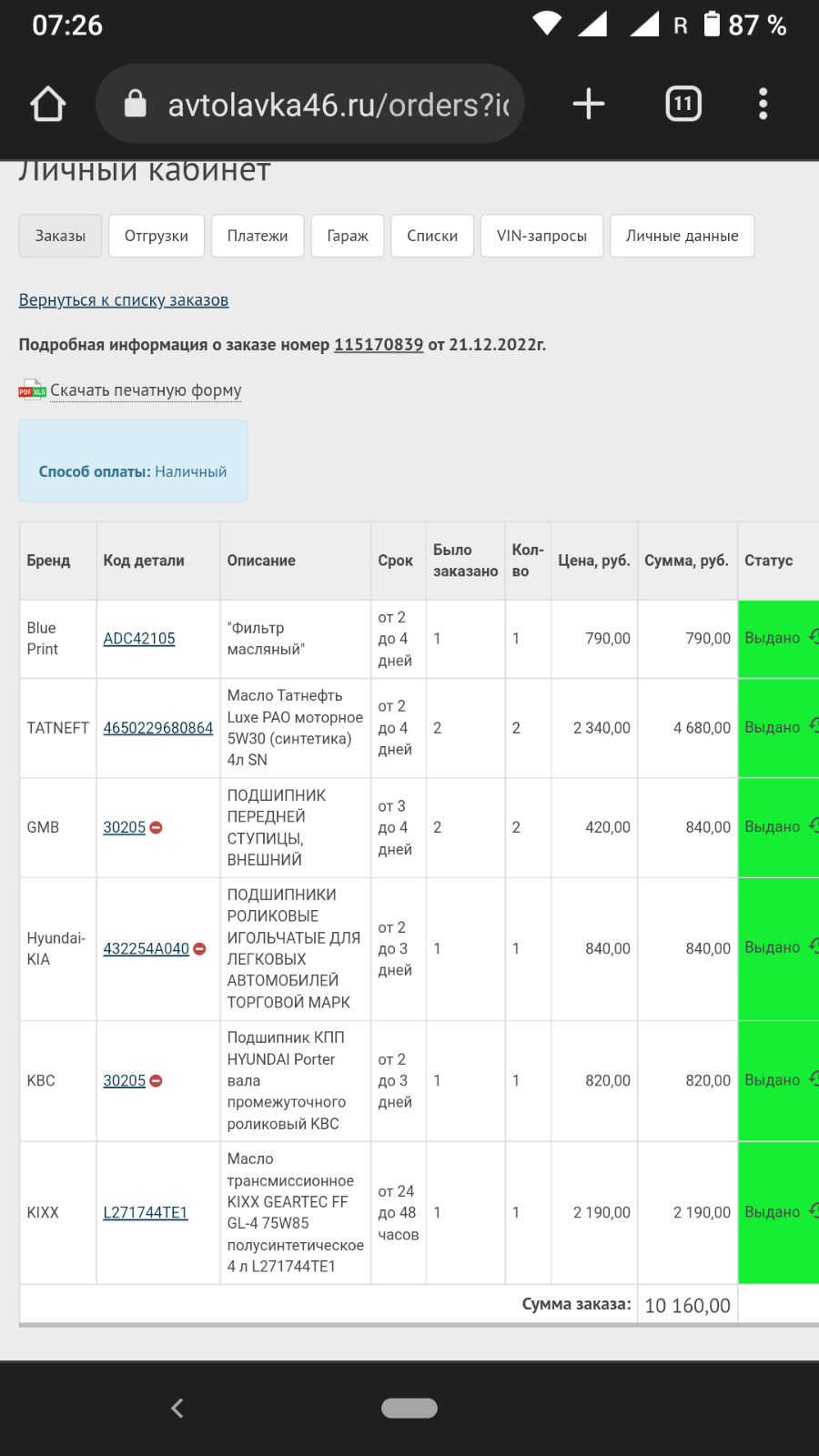

Какая-то большая разница цен за два месяца. Подозрительно подешевело масло.
Цена подозрительная , тем более масло свежак , ноябрь по дате . Ладно бы просрочку сливали подешевле . С чего бы такое меценатство , видно кто-то что-то знает из продавцов .
3 часа назад, Mayboroda сказал:
Потому что за 3800 она нахрен никому не нужно. :D
5 минут назад, Wirtgen сказал:
нормальная !!

27 минут назад, знаток сказал:
нормальная !!
Еще два месяца назад прекрасно продавалось по 3800+ . А тут резко полтораху скинули , чудеса .
Конечно есть вариант что так удешевило применение китайских присадок . Но не настолько же .
6 минут назад, Wirtgen сказал:
Радуйтесь. :) Покупайте.
Просто ценники были необоснованно задраны, вот и всё.
