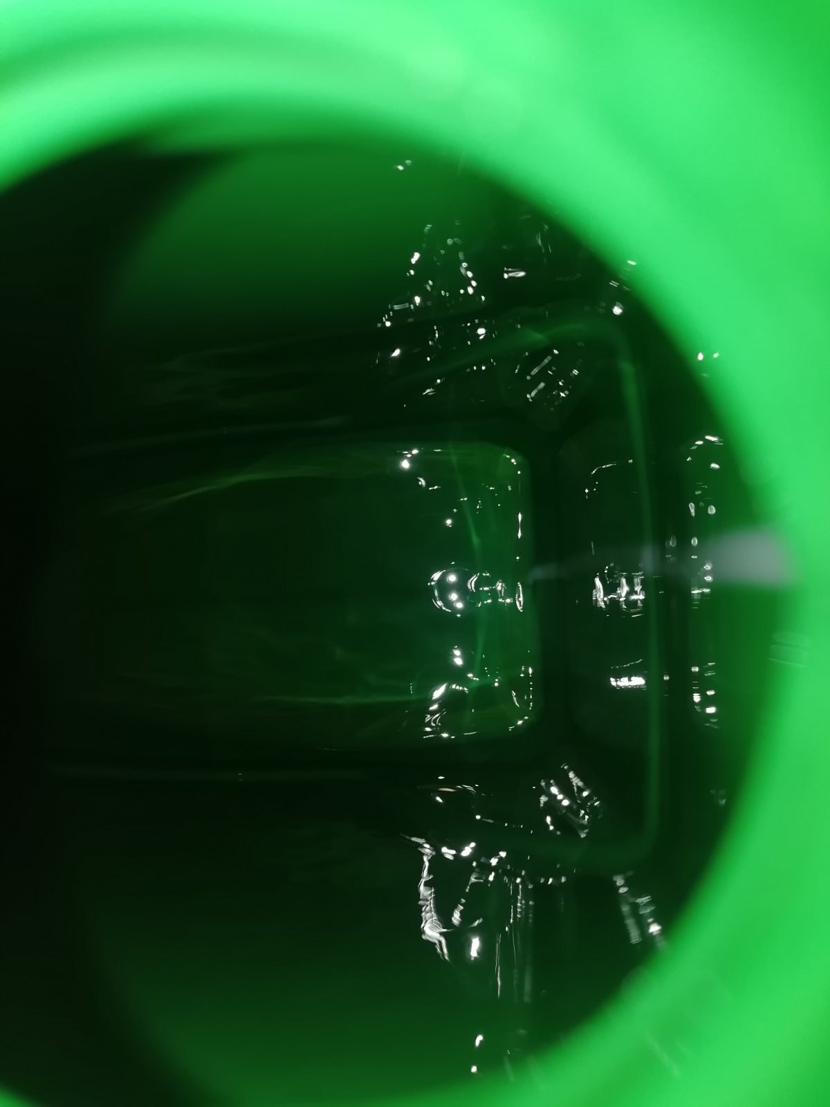

Вскрыл очередную (уже не знаю, какую по счету) канистру Татнефть УО 5w30, перелил её содержимое в две другие канистры (делал миксы с 0w20), заглянул внутрь - и снова никакого осадка, полнейшая чистота внутри. Масло произведено 06.10.2021 (скрин 1,2) Как обычно заморозил масло из канистры при (-25°) - течёт нормал

Это вбросы, сколько лет уже езжу и ни разу с осадком не было канистры!!
Получается, что так, да. Я тоже за 4 года и хрен знает сколько использованных канистр, так ни разу и не увидел внутри никакого осадка
