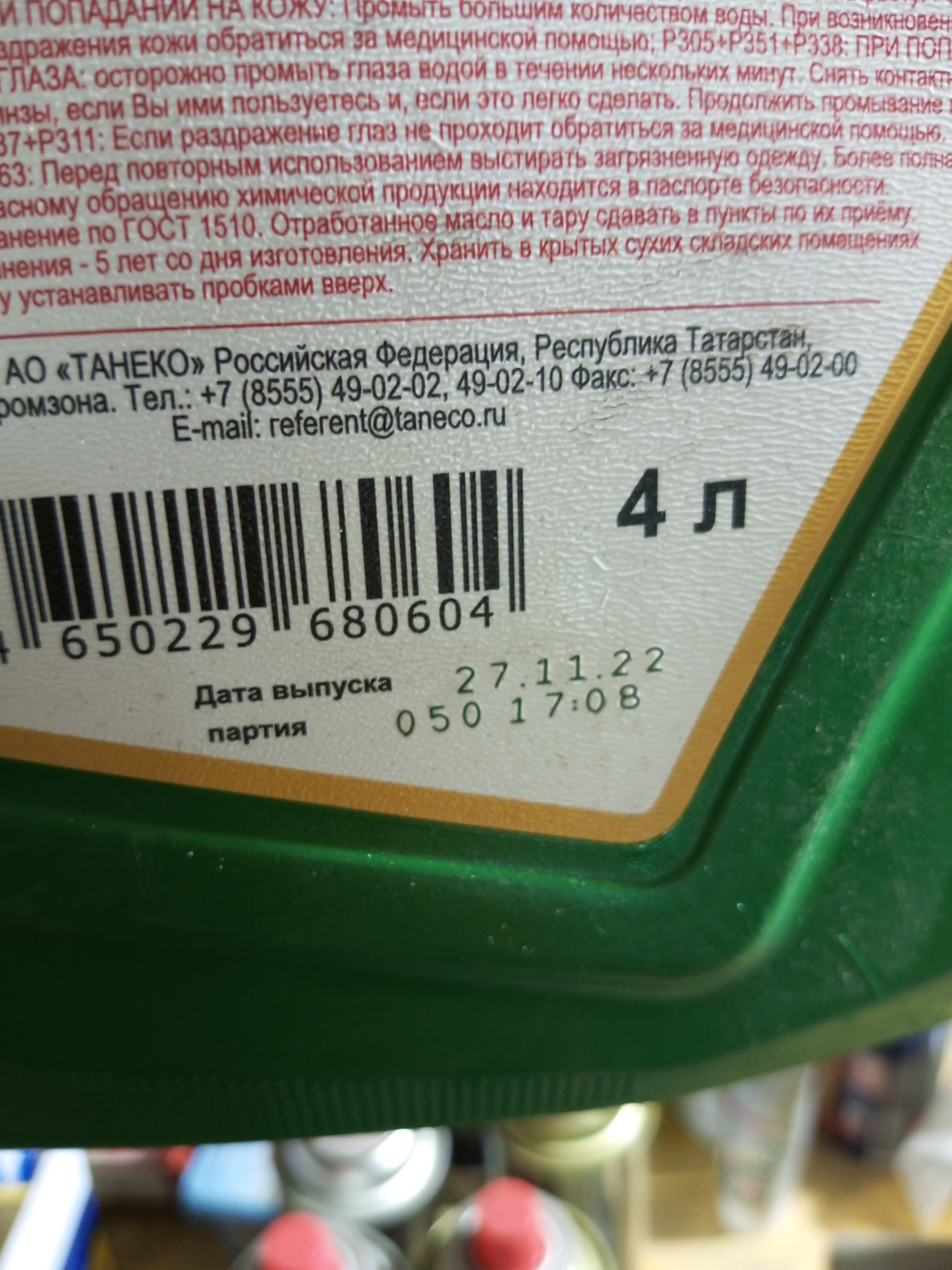

С прошлого года чуть больше пол канистры стоит , отливал из этой канистры масло для микса в зиму , что перед зимой все норм было, что сейчас , партия 2018г получилась хорошей у 0w30 ,  до этого масло пару лет стояло в гараже
17.05.2023 в 12:40, Projector сказал:

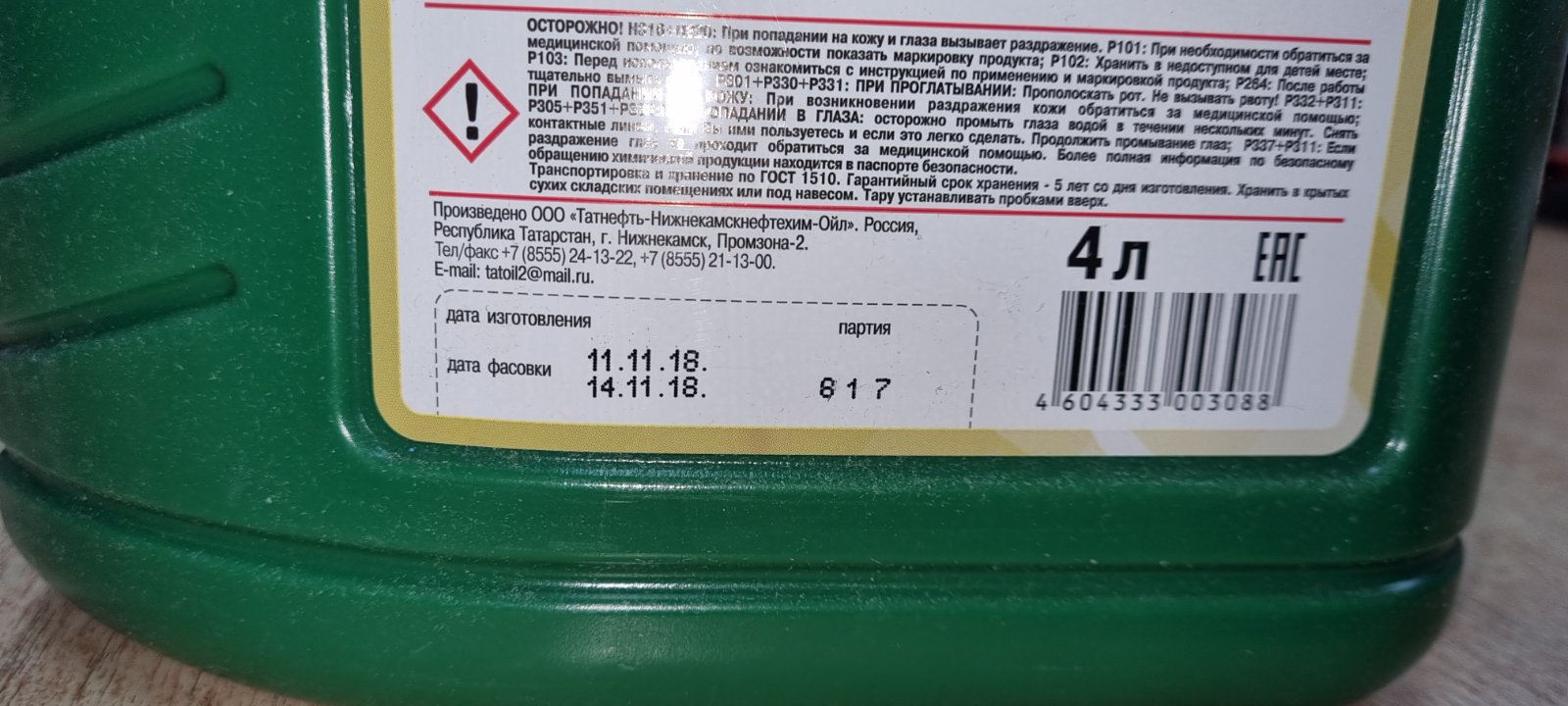

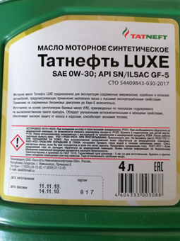

Добрый день! Похоже Вы правы.
Масло той же партии, что и у Вас.
image.png.20d34f3d6e0a9338a616547ac62b01c0.pngimage.png.2e5b5cf395c19d695d642f0094a14ab6.pngimage.png.6ab7ae58505a2e154390445a5f770e4b.png

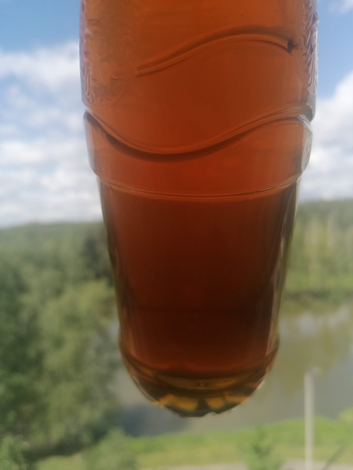

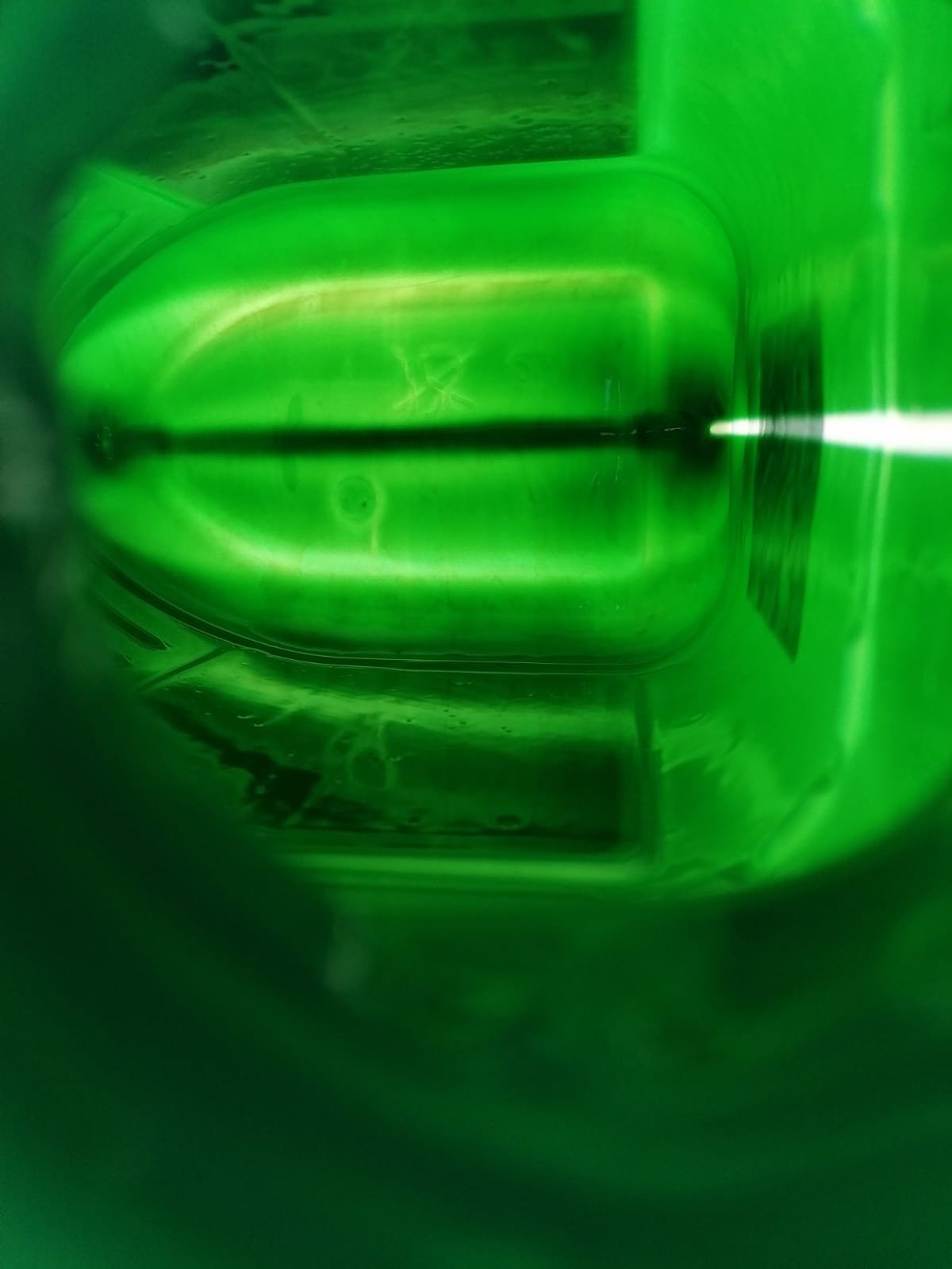

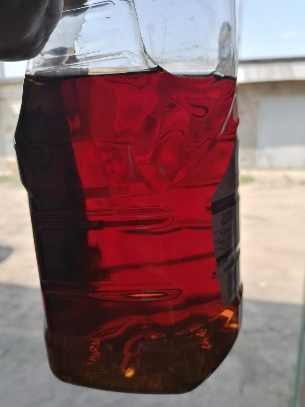

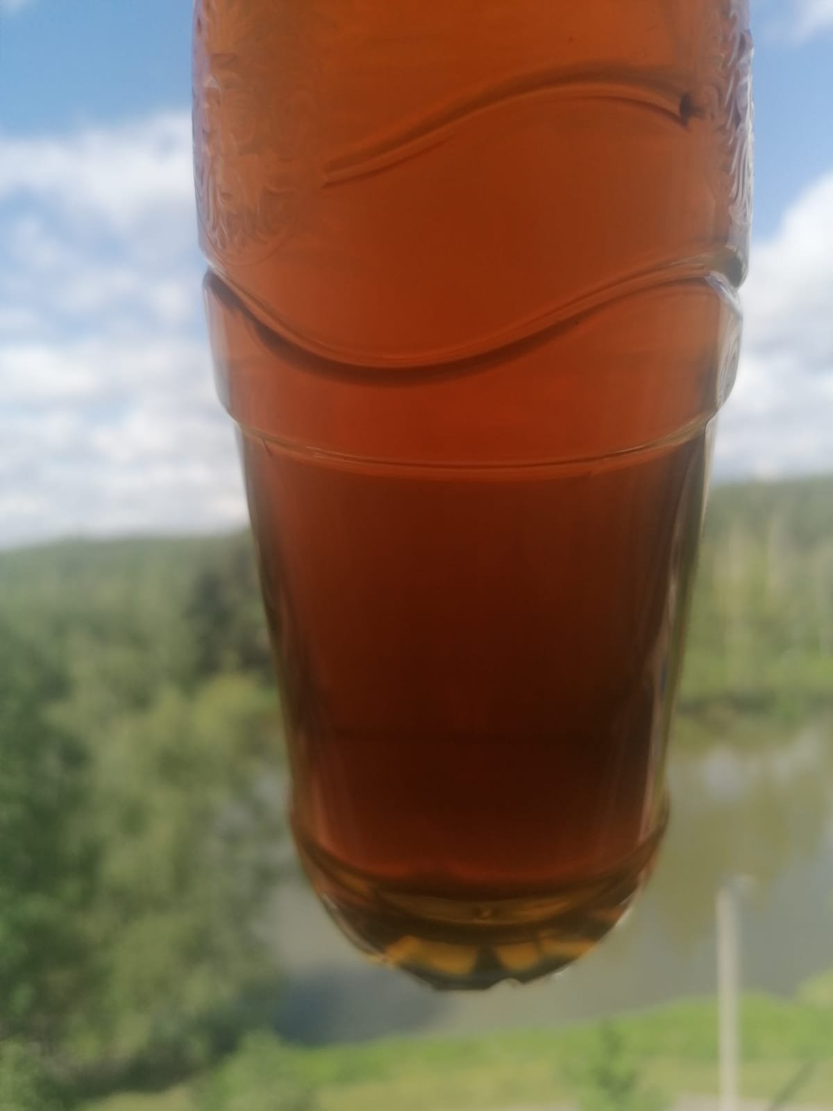

Куплено 3 канистры (по сохранившейся наклейке EMEXa 01.03.2019г.). Все эти 4 года масло простояло абсолютно без движения на специальном ("масляном") стеллаже в погребе гаража. Вчера начал готовить масло к заливке в своего Спортажа. Перелил из 2-х канистр в прозрачные 5-литровые бутылки из-под жидкого средства для стирки.
917069754_WhatsAppImage2023-05-28at13_54_05.thumb.jpeg.b5010e793362da40132f05ca0045c026.jpeg

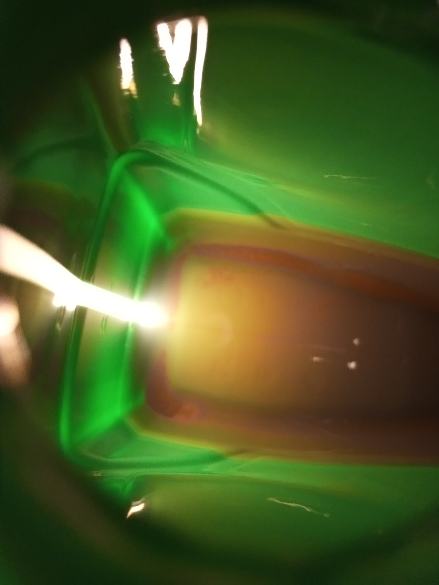

Какое же оно красивое в объеме на просвет в прозрачной канистре!!!!

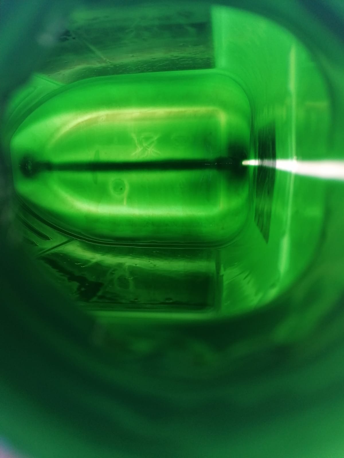

Слил неполностью, оставив в канистрах примерно по 250 мл (слил эти по 250мл с каждой канистры в поллитровую бутылку). Никакого осадка не обнаружил от слова совсем.
2111833208_WhatsAppImage2023-05-28at13_55_40.thumb.jpeg.a1d4ca64947812e58abf7c67fb69d993.jpeg1690035881_WhatsAppImage2023-05-28at13_54.05(1).thumb.jpeg.d5d1b3d7b0004189f7f010c8998afdaa.jpeg
Даже потом вернул «сливки» в канистры, потрусил их в надежде что-то отмыть со дна канистр, но в бутылку вернулось все то же самое.
859177643_WhatsAppImage2023-05-28at13_55.40(1).thumb.jpeg.f3f74af409855d68f96357b64b8142dc.jpeg703190947_WhatsAppImage2023-05-28at13_54.05(2).thumb.jpeg.0fef8476f16798722f51380f0224d366.jpeg
В общем с партией 817 от 2018 года, похоже, просто повезло.
