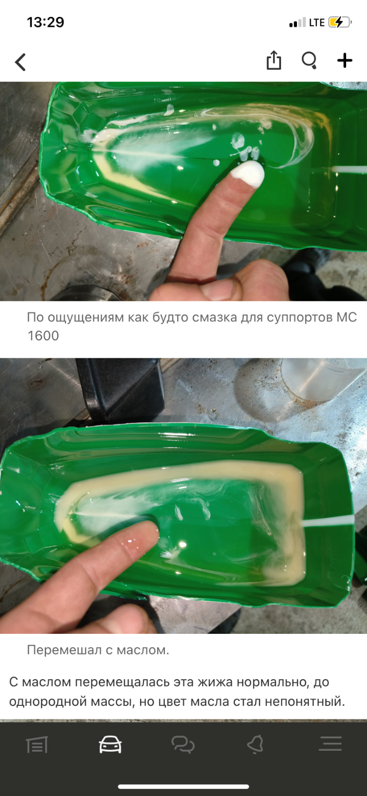

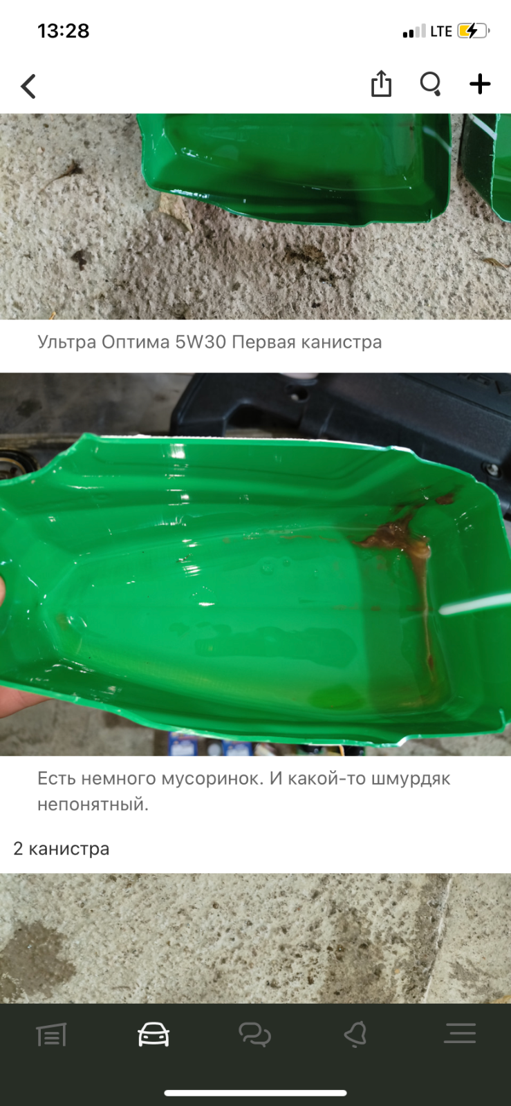

Продолжим холивар? Наткнулся на пост в драйве и стало интересно и даже очень грустно …… https://www.drive2.ru/l/654907609484119048/
Что думаете по этому поводу ?

Ну пипл же хавает. Масла активно разбирают на маркетплейсах. А вот когда информация про осадок широко разойдется репутацию не вернешь.
15 часов назад, Zet сказал:
осадок это фишка, которую татнефть тащит уже пару\тройку лет...может больше. Без осадка это не татнефть.:yahoo:

Вот на форуме как ни пишу про осадок, находится несколько человек, у которых все хорошо. А значит с их точки зрения эта тема, посты на драйве и видео на ютубе чистая случайность, которая характерная для многих производителей.
На ютубе кстати такая же фигня, недавно смотрел интервью с каким-то важным чувяком из татнефти. Под видео на один комментарий об осадке на дне канистры слетается несколько комментаторов, которые вылили тонны татнефти в двигатели и у них все хорошо, канистры были чистыми (интересно, они вообще в них заглядывали? Уверен, большинство и не смотрит, че там в канистре).
Даже в анализах масла, в которых цифры не соответствуют заявленным находятся ценители этих масел...
Института репутации у нас нет, у Татнефти всегда будет покупатель. Либо свидетели отсутствия осадка на дне канистры, которым повезло, либо те, кто вообще не слышал про осадок, либо государству толкнут, которому вообще пофиг.
Но даже в таких условиях я подумываю раздобыть пару свежих литрух татнефти и вскрыть их
