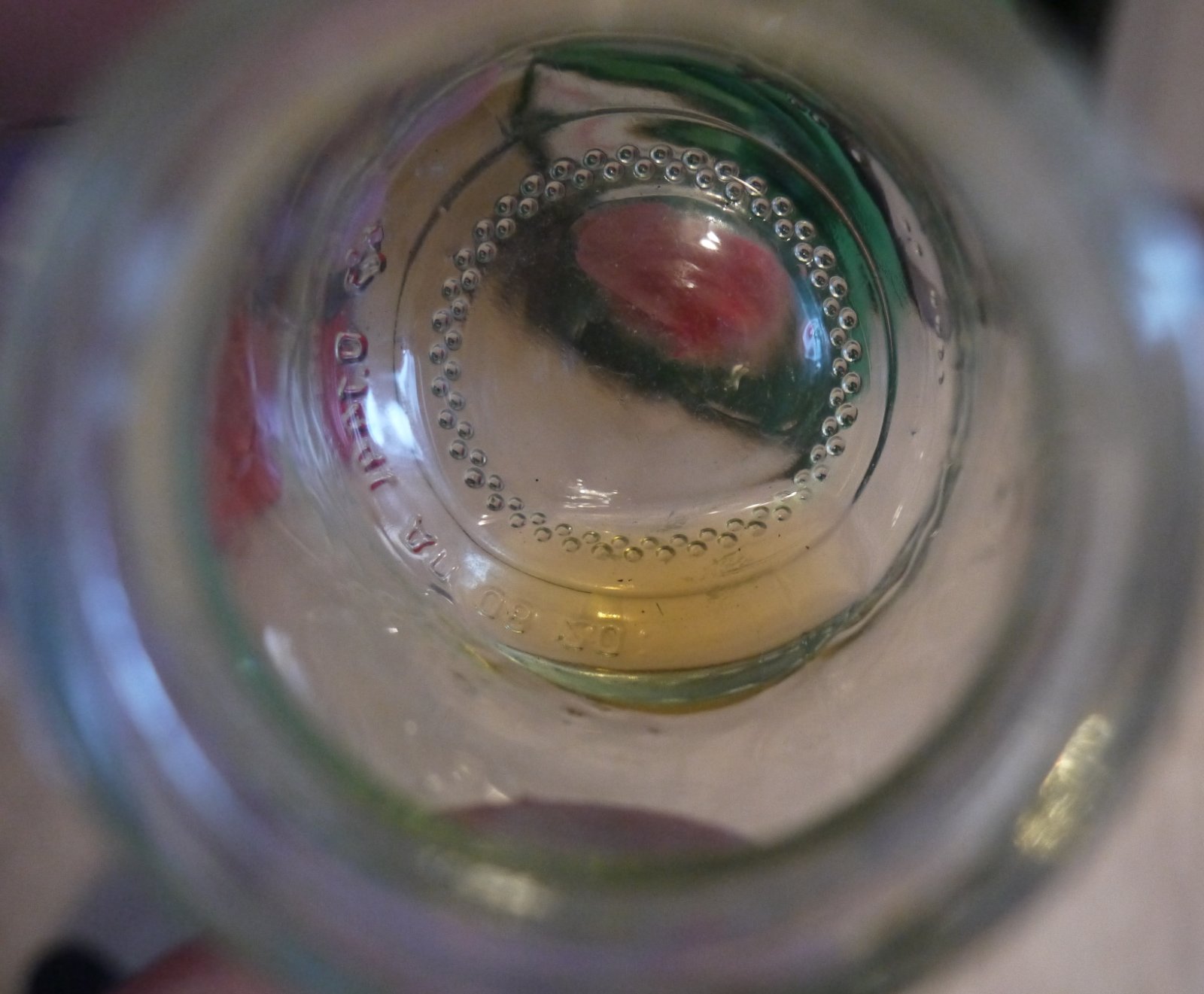

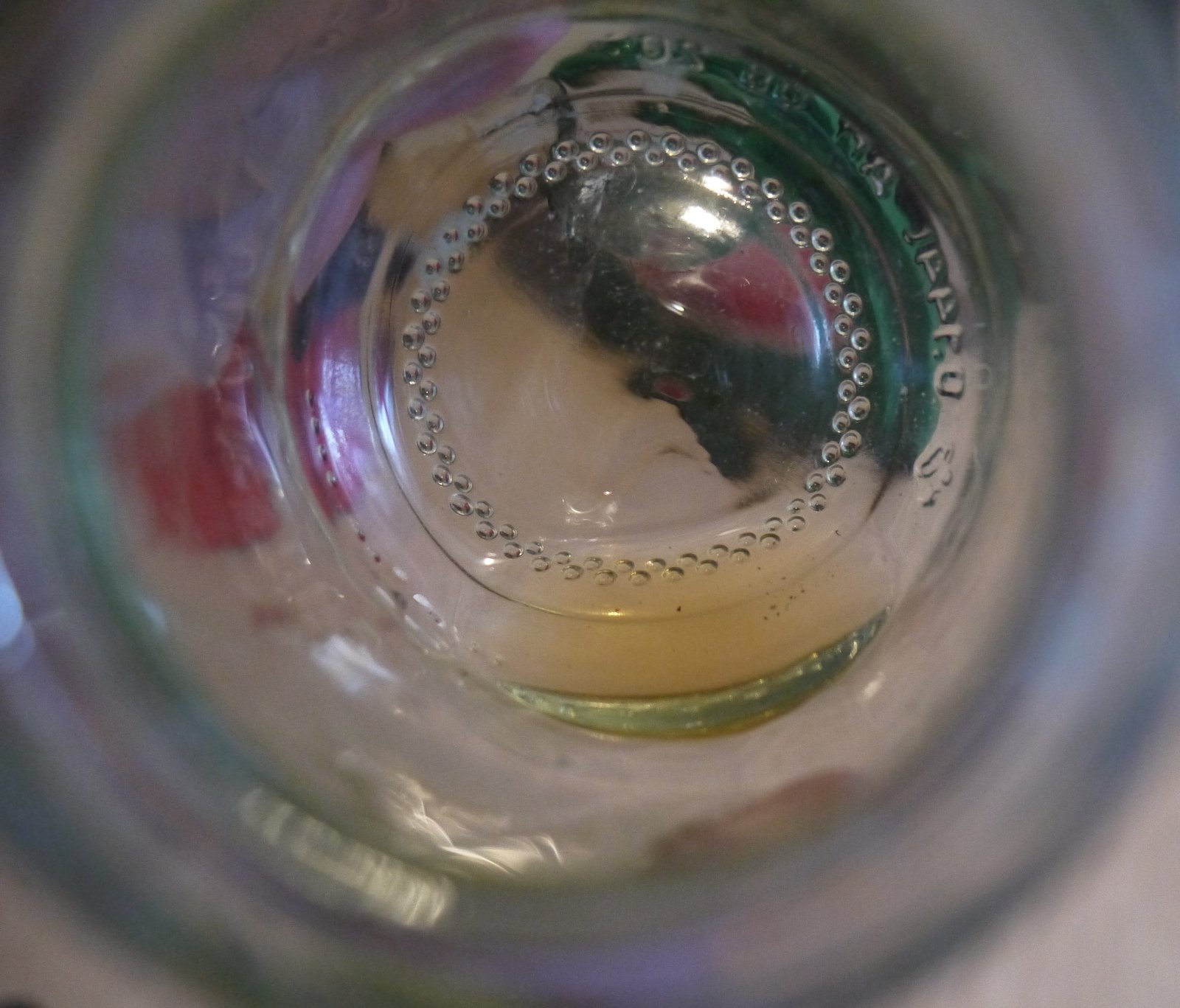

26 января 20242 г Кое-то было на дне, но в бутылки, при сливе остатка, оно не попало т.е. осталось на дне...
