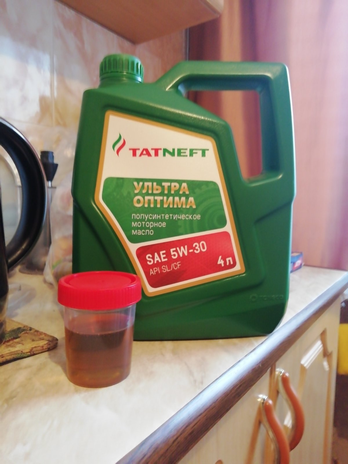

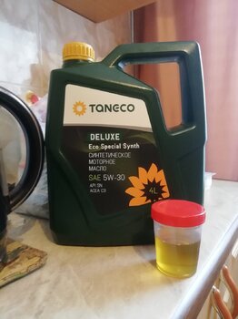

Hanval Rus я открыл около 8 канистр и все было прекрасно, так что не надо тут про мышек…:sarcastic:
И потом, я Ультру никогда не брал и не собираюсь, у меня только Танеко…:bye:

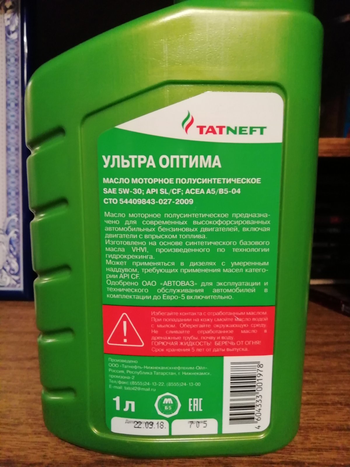

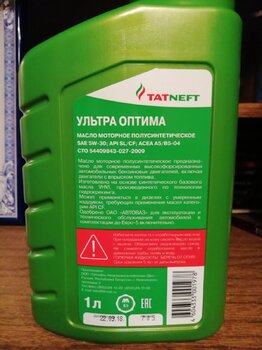

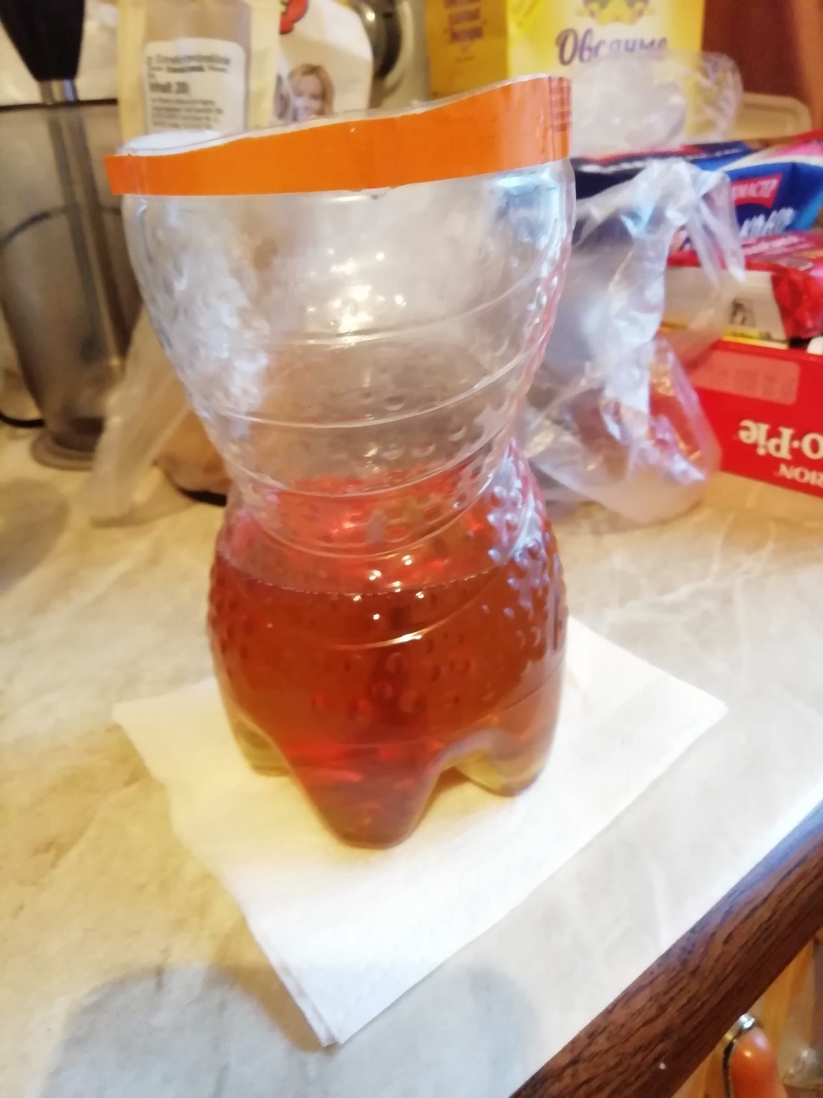

Hanval Rus я Ультра Оптиму беру уже 3-й год, правда, в вязкости 5w30, брал и в 4-х литровых и как-то брал пару раз в литрушках. Оптима была и 2016, и 2018 года выпуска, и 2021. Так же я брал Татнефть Люкс 5w30, Татнефть Прогресс 10w40 и 15w40, брал DELUXE C3 5w30, но чтобы такой осадок был в канистре, как на фото, я никогда не видел, скажу больше - я никогда не видел осадка ни в одной канистре Татнефти, а слышу здесь про это частенько))) Очень интересная информация, конечно. Правда, я все масла Татнефти покупал на АЗС. Ещё, перед использованием, я вообще все свои масла вскрываю и морожу при (-25°), смотрю, как они текут и смотрю, что внутри, в канистре, что у неё на дне, т.к практически всегда, в 95% случаев, я переливаю масло из них в другие канистры (делаю миксы). Р.S: Ваши фото это конечно жесть
