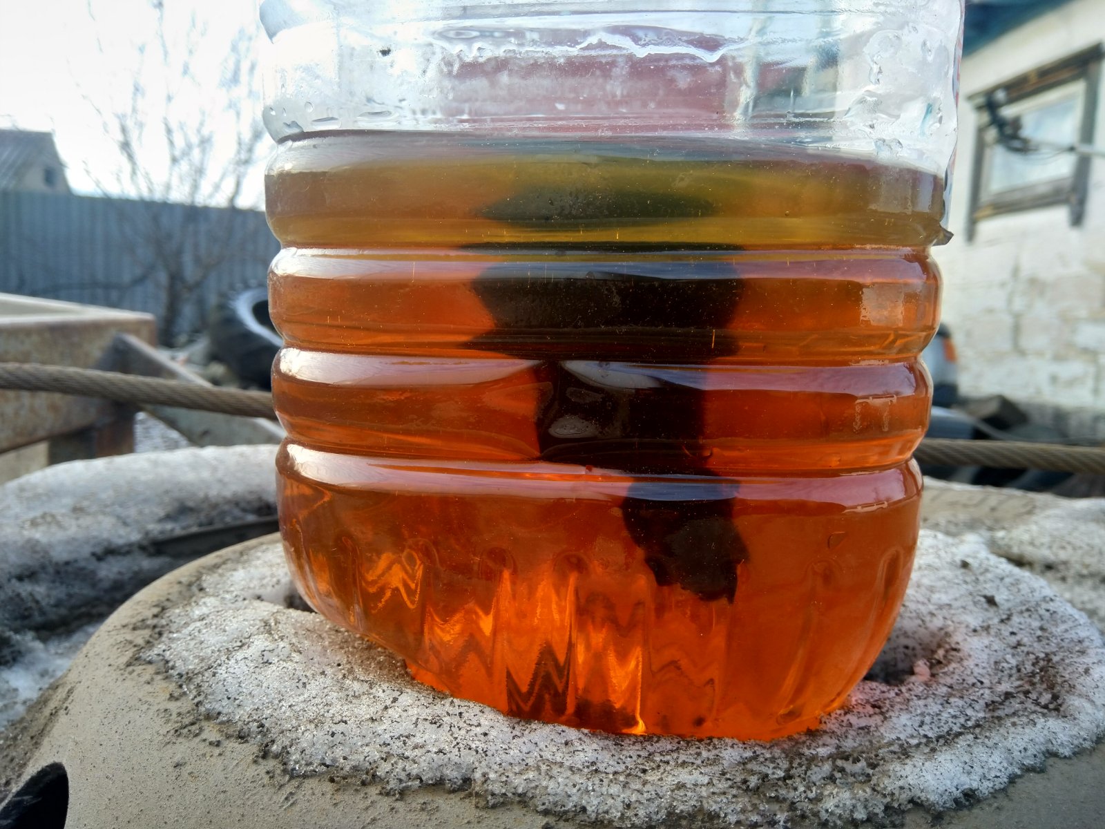

Здравствуйте. Тёмный осадок на дне канистры это нормально?
При нагревании обнаружился мелкодисперсный абразивный осадок

Оне, ещё полные. Сейчас веду переговоры с продавцом о возврате масла. Если согласится, то придется вернуть, а если нет, то тогда обрежу.
Но, однозначно, это масло, заливать не буду. Уж больно, много мусора на пробке. Как будто, это отработка.

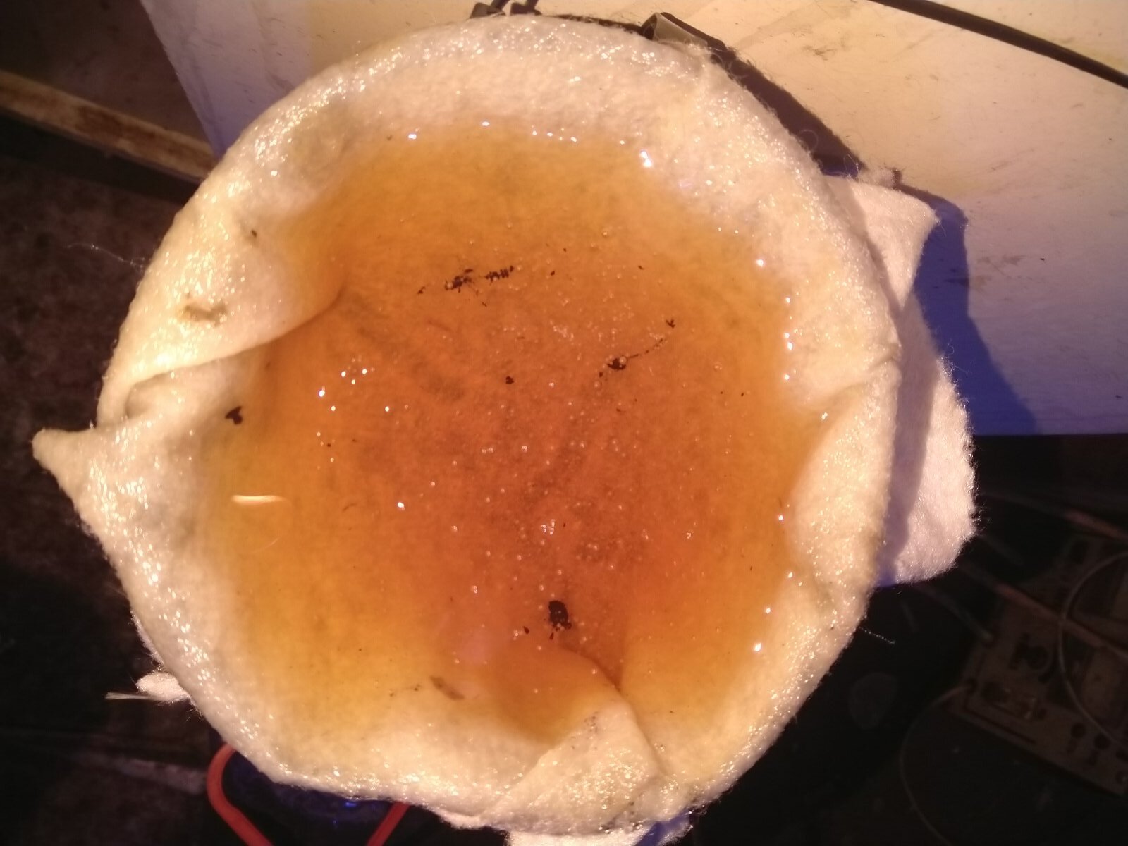

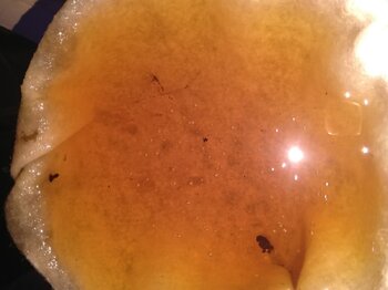

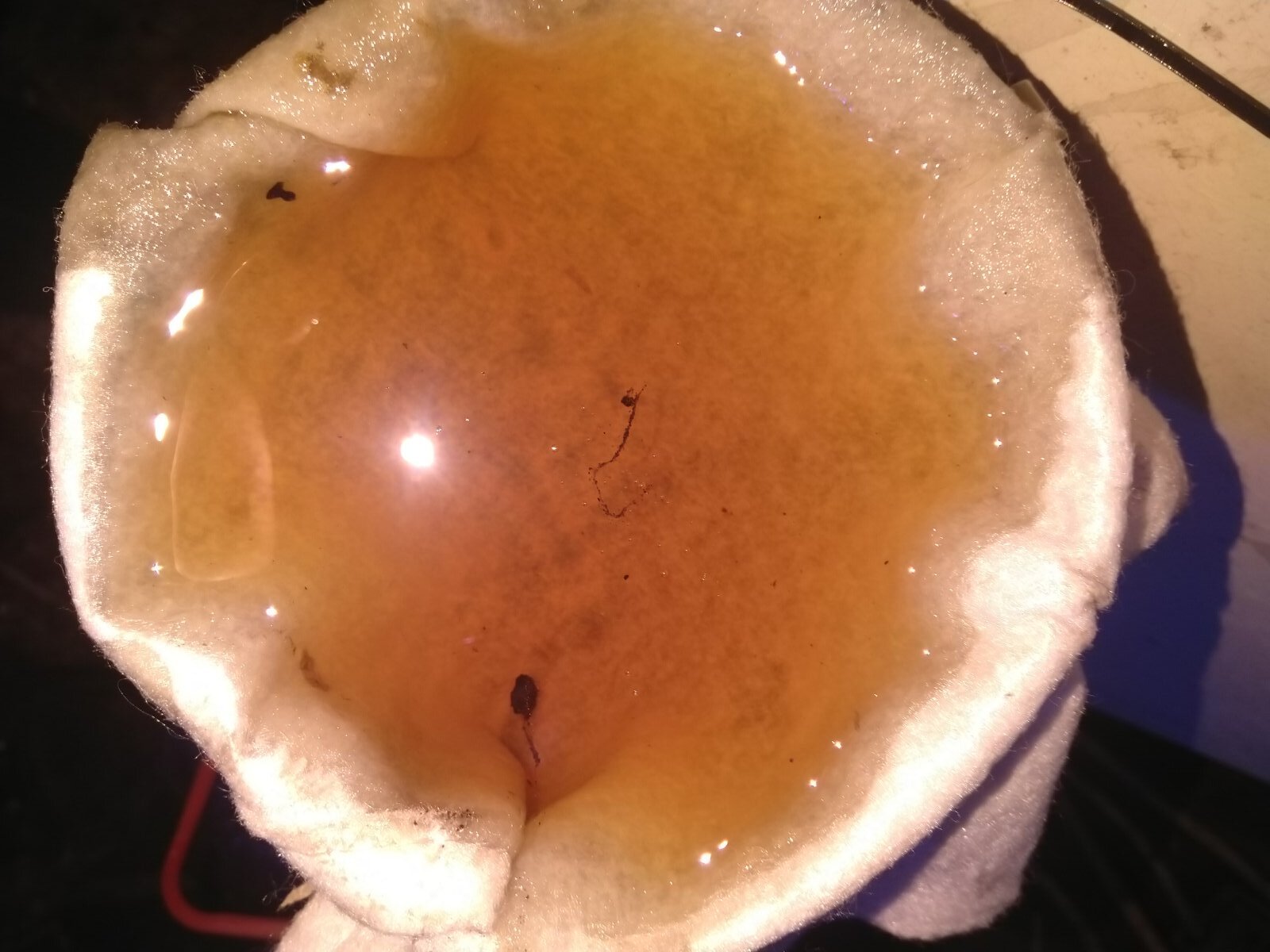

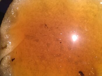

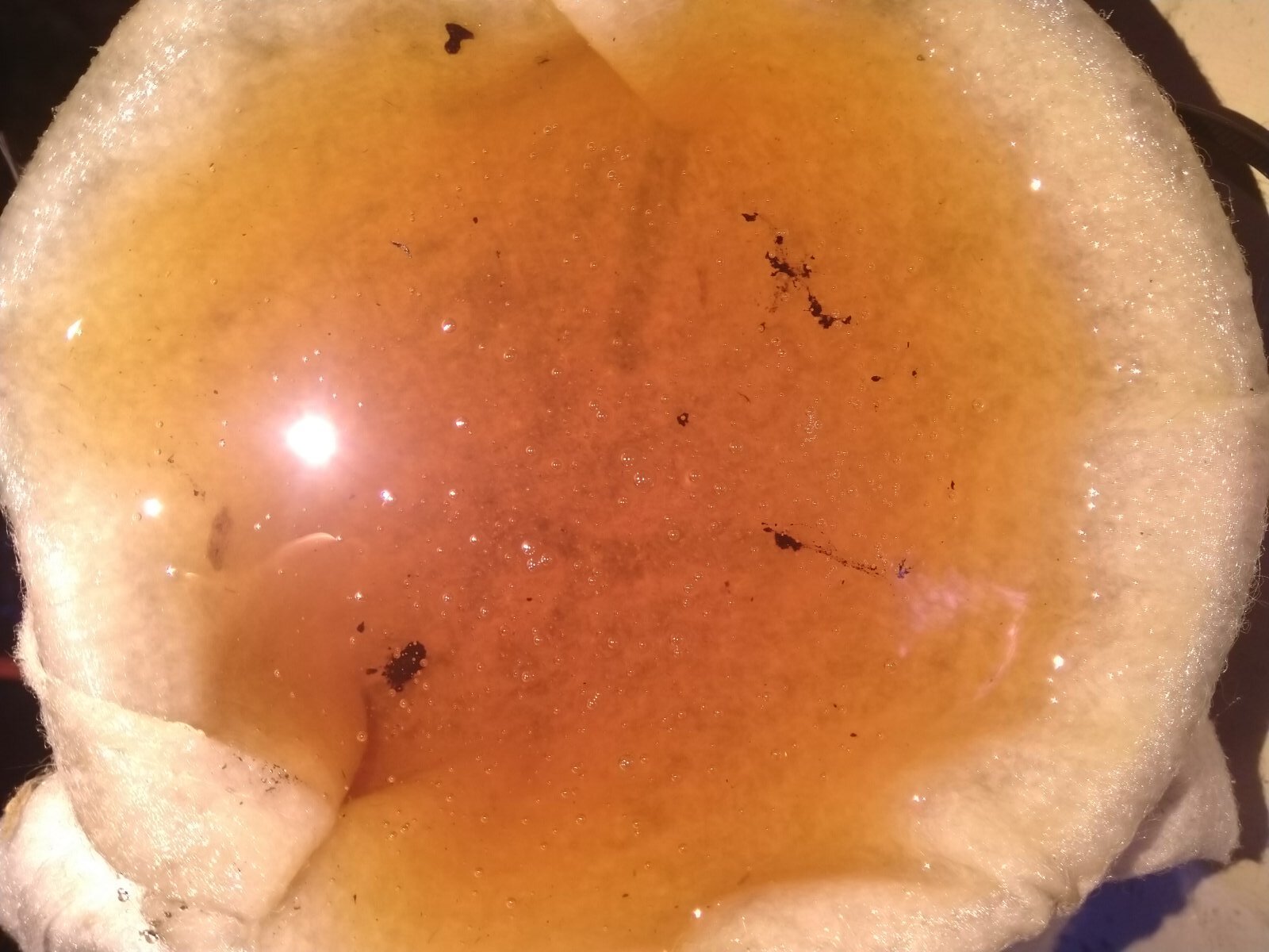

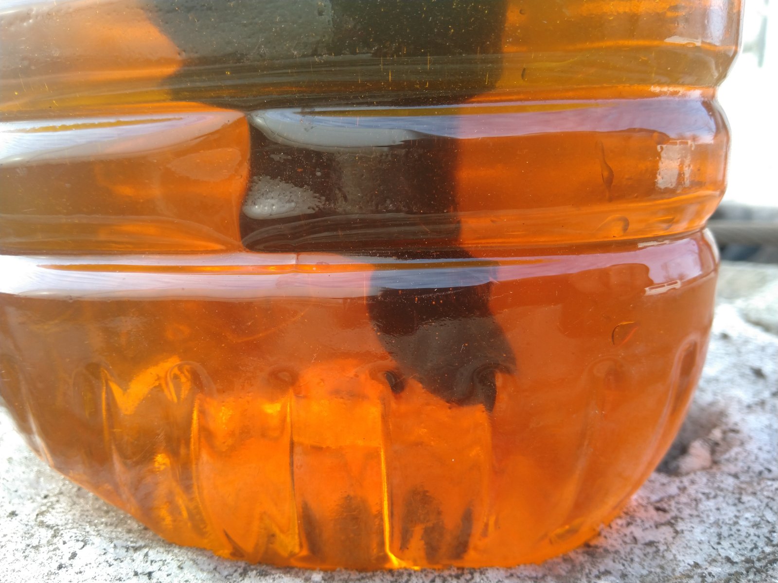

Сегодня произвел фильтрацию масла. В качестве фильтра, использовал предочиститель воздушного фильтра КамАЗ. Отфильтровал только одну канистру, так как очень медленно идёт масло.

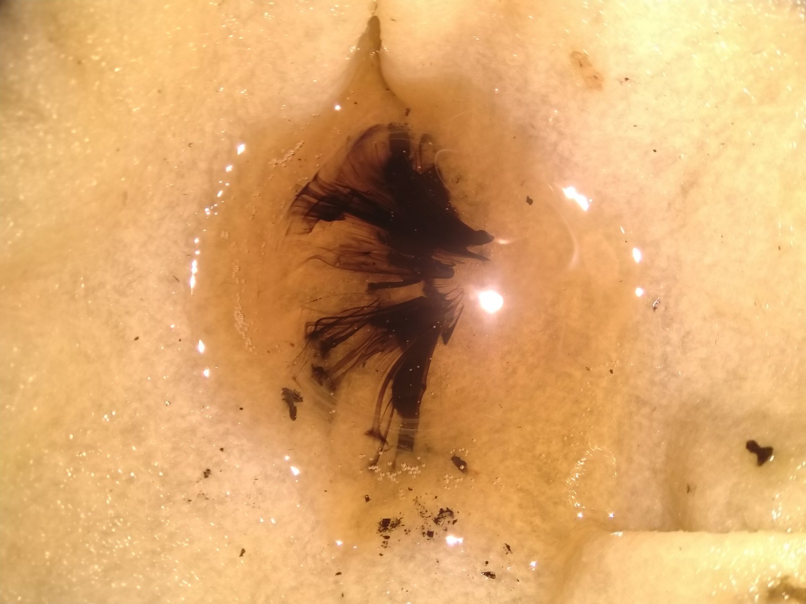

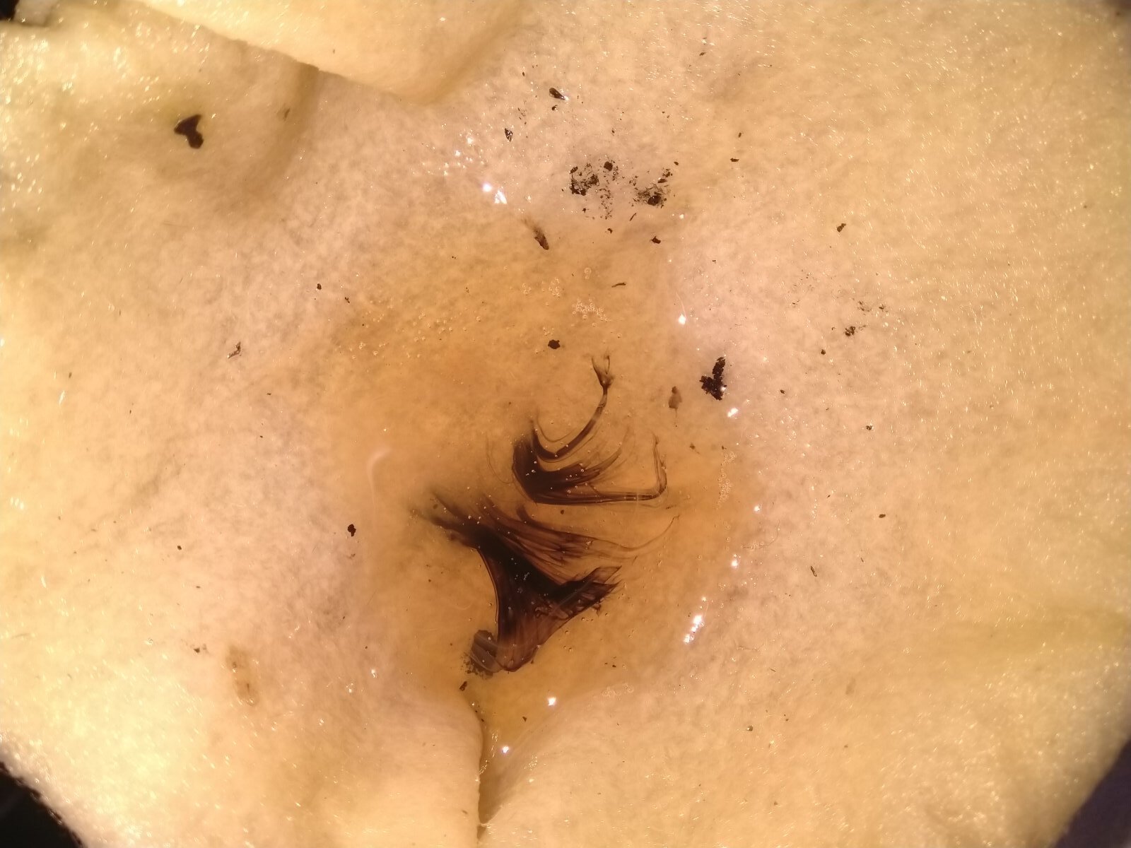

При первой же заливке, с канистры выпали какие-то хлопья, похожие на сажу.
Фото загружаю в порядке пропуска масла, через фильтр. В конце, с канистры пошло то, что было на дне. Эта штуковина, проходит, через фильтр, но сразу же, стремится на дно канистры.
Перед пропуском масла, канистру не взбалтывал, простояло без движения 3 дня.

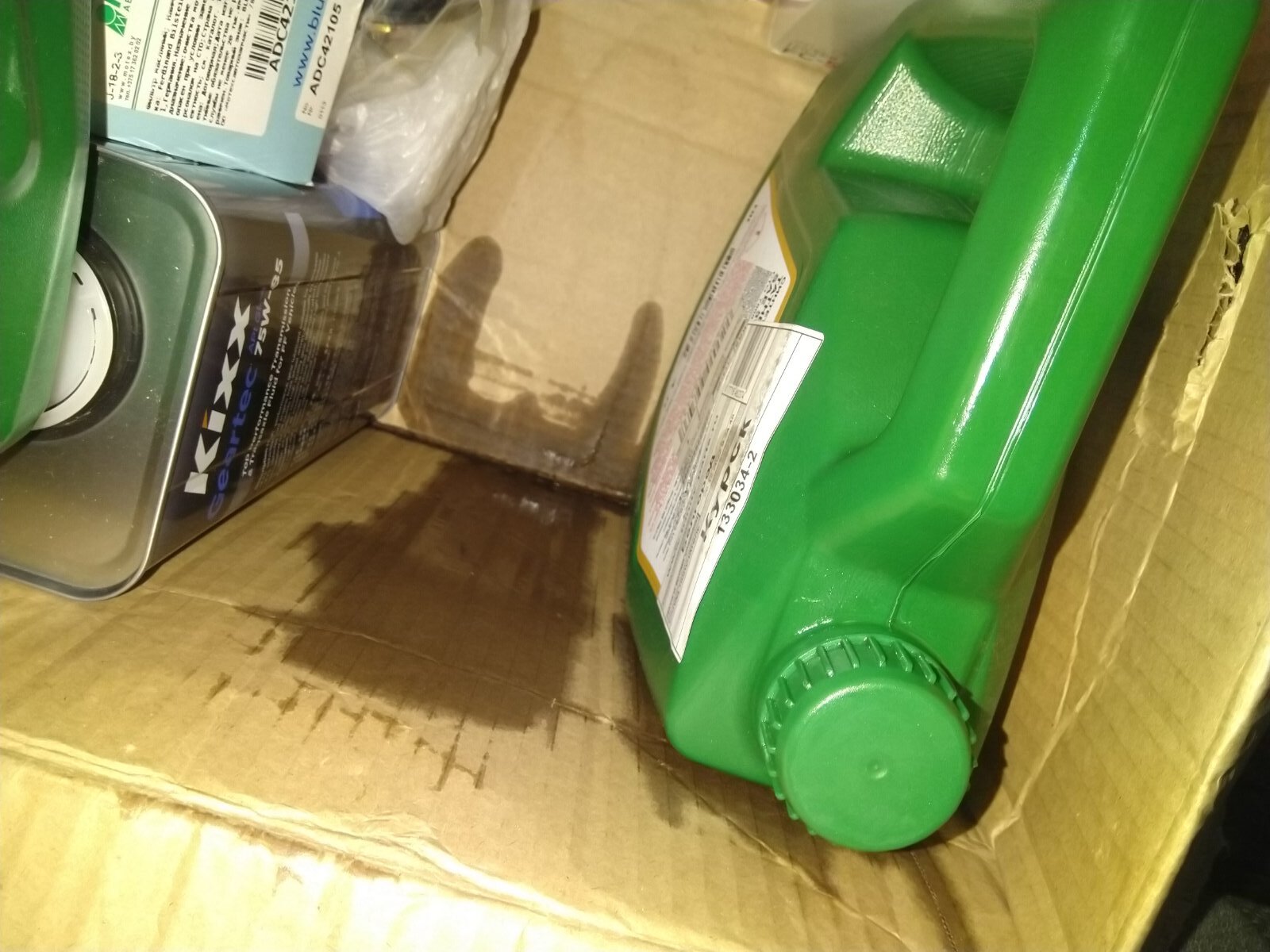

Продавец отказался забрать масло как понимаю . А где куплено ? Явки , пароли

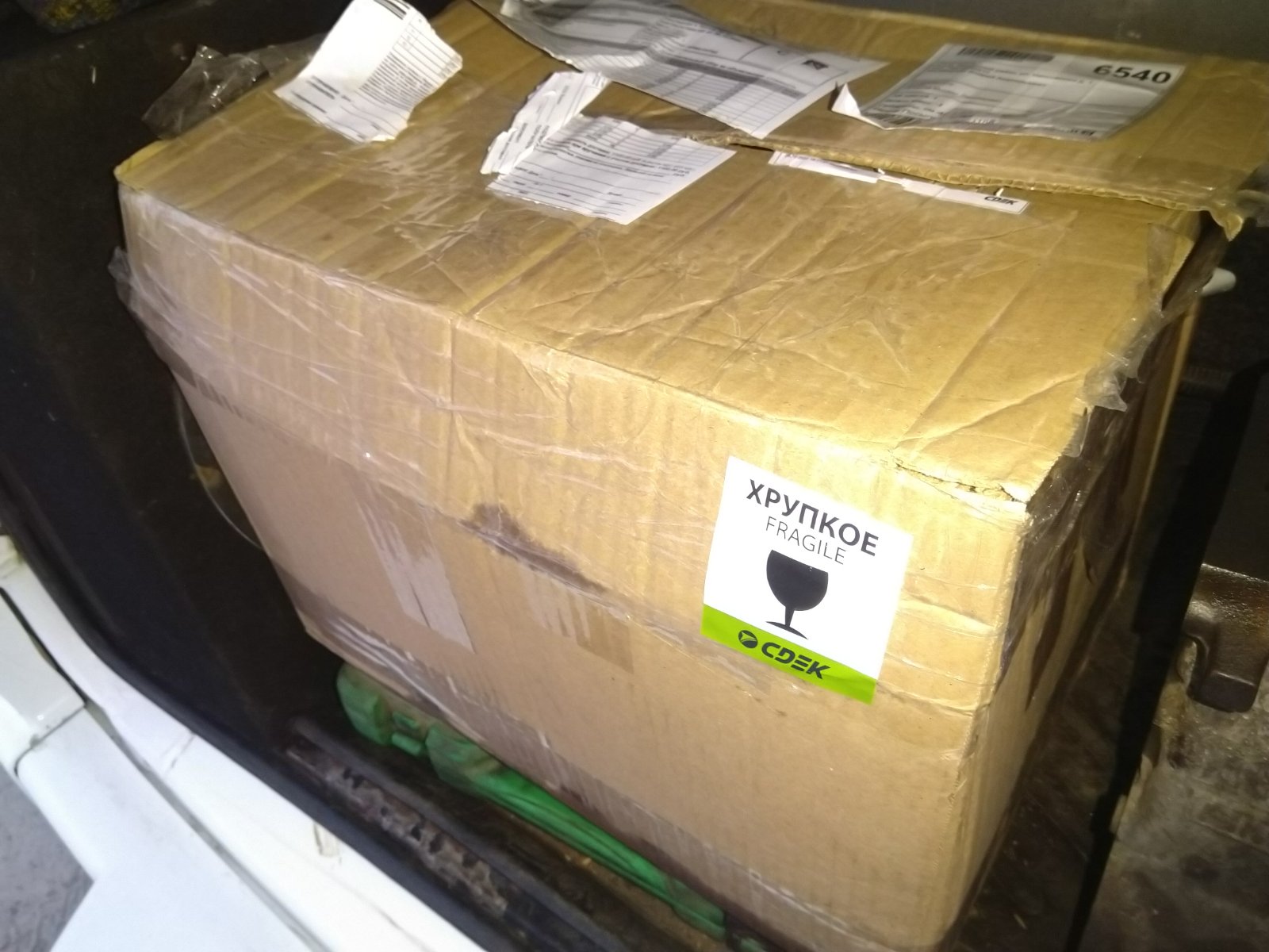

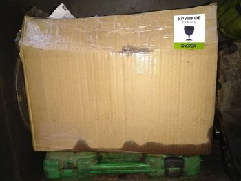

Брал в Курске, магазин "автолавка46"
Заказывал через сайт, с отправкой в воронежскую область.
Продавец, утверждает, что к нему канистры приехали сухими и он отправил их мне, вместе с другими запчастями из заказа.
Но я, получил канистры в масле. Это видно по упаковке.
Заказ был оформлен 21.12.22, отправил мне 28.12.22. Так как, не хватало некоторых позиций от заказа.
Получил я 04.01.23 , по тому, что были праздники и сдек не работал.
В этом магазине, беру запчасти не первый раз, вопросов не было. Месяца два назад, брал у него такое же масло, тогда , было все в порядке.
Написал обращение в сдек, так как помята и разорвана коробка. (Пока молчат). Подозреваю, что и в сдеке, могли что-то промутить.
На канистрах, наклейки оптового магазина "тринитипартс" г. Белгород.
Я так понимаю, что автолавка46 брала масло у них.
Смущает и цена. Два месяца назад, это масло я покупал по 3800, сейчас за 2300.
