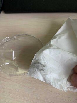

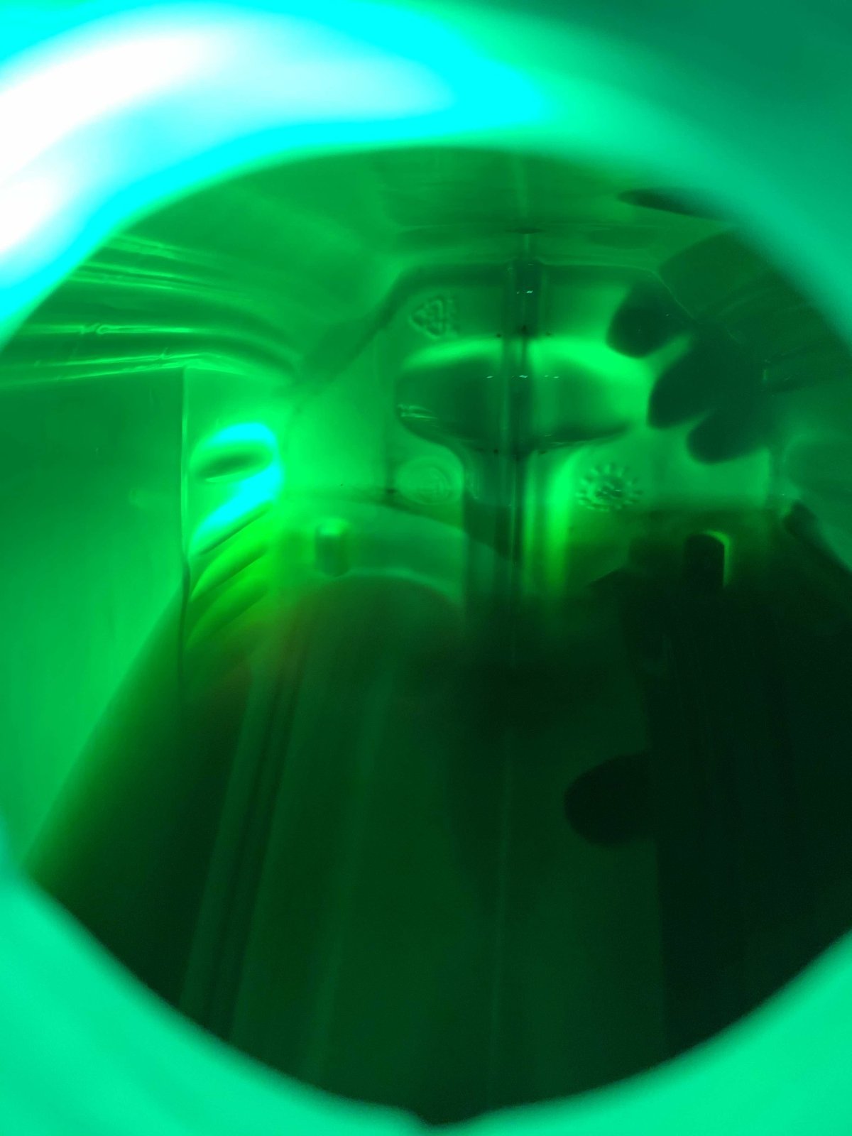

фото прилагаю , завод я так понял у меня новый раз ТАНЕКО написано , дата изготовления 1.06.21 партия так понимаю №5 , канистра после отстоя около суток , на дне есть черные вкрапинки лежат четко на стыках швов и вдоль длинного шва внизу канистры. Лично я криминала не вижу , если бы не поднятая тема с осадком спал бы спокойно , теперь Татнефть головного мозга на дворе и так ситуация не спокойная.... Имхо я смею судить что присадки опали в черные точки да и не так уж их тут много к слову до сегодняшнего дня не разу не светил канистры, до этого на разных машинах лил всякое дешевое масло типа лука газпром и прочее и не разу не посещала мысль о грязи на дне думаю если бы каждый светил канистру лука мы бы находил кое чего и пострашней:shok: имхо отечественное производство имеет огрехи ....:blush:

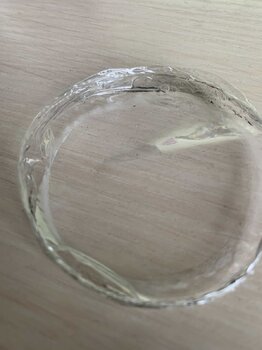

p.s сейчас сижу и смотрю на защитную мембрану для фильтра nitto 4nd-111 и на нём тоже вижу черную пыль подводя к мысли не абразивчик ли это япы нам подкинули в фильтр:D фото прилагаю, пакету присадок то точно нечего тут делать , вообщем господа сейчас другие проблемы в стране с такими ценами на импортное масло лук и татнефть будут за счастье а если еще и будет дефицит а он уже подкрался на запчасти масла и прочее то на налет на дне банки вообще не будем обращать внимание .....

Фотка фильтра не в тему.
По сабжу, тоже после шумихи про Татнефть канистры лампой просвечивал после очень длительнго отстоя, осадка не было, масло прозрачное, аесли в пустую канистру потом присматриваться упорно то можно найти даже то чего нет.

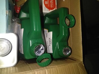

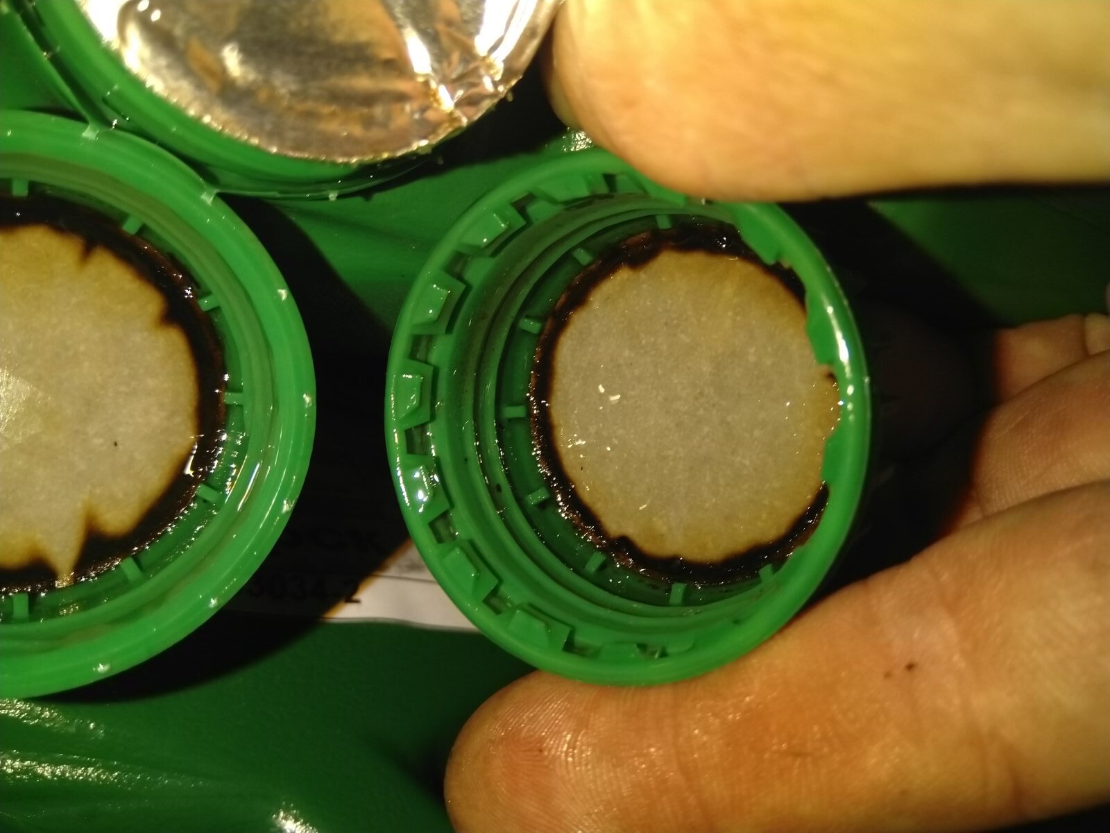

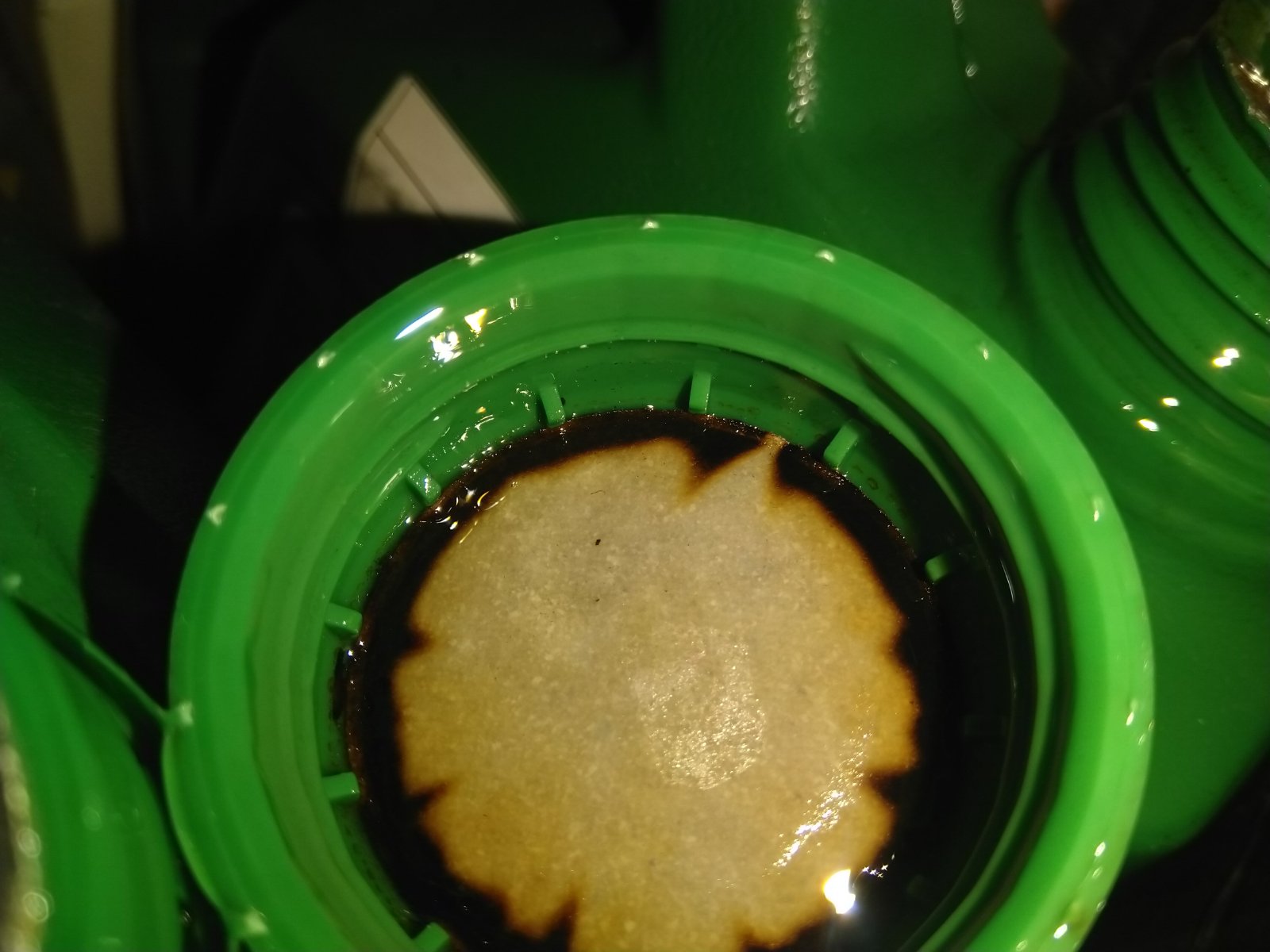

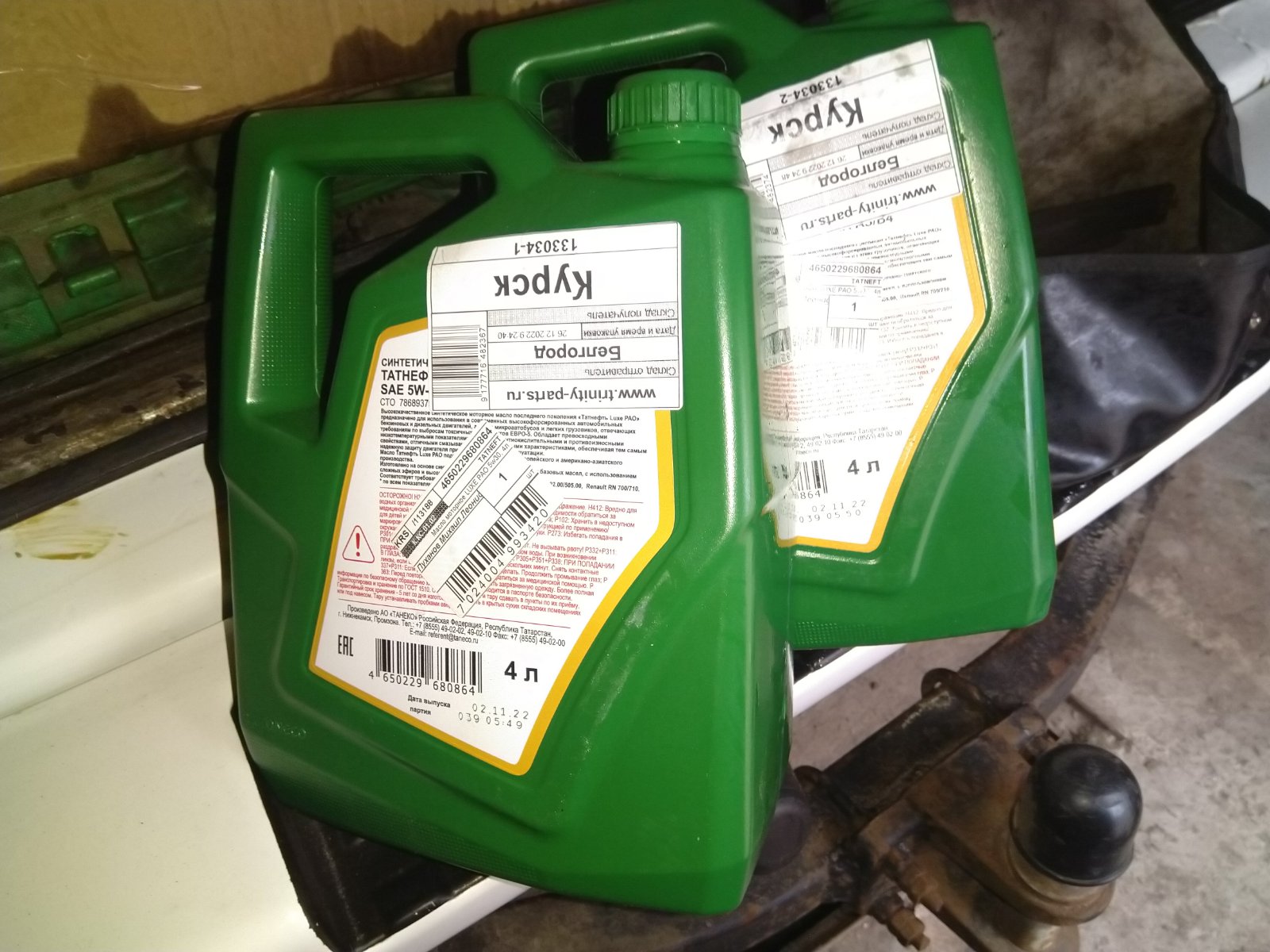

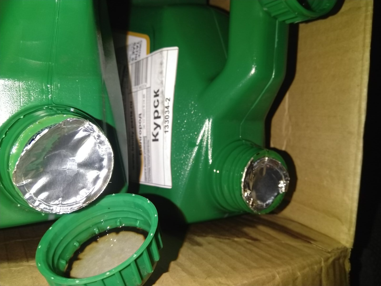

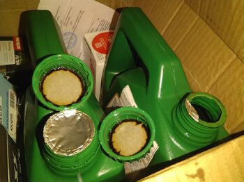

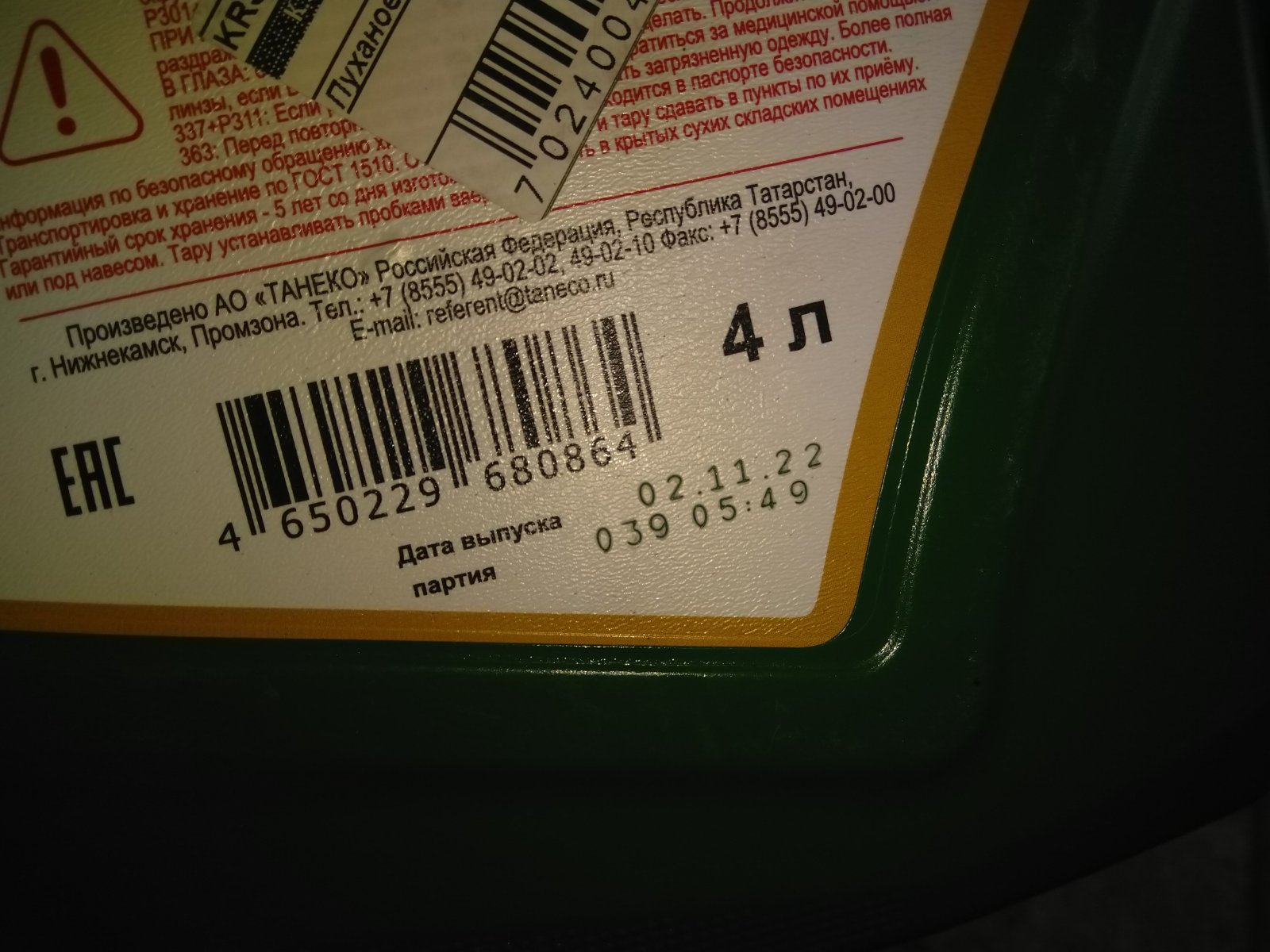

Вот ещё случай, похоже надо эти масла через марлю или фильтрующую бумагу заливать, импортозамещение во всей красе :mad:
Купил две канистры Татнефть 5w30 pao.
На канистрах, оборваны пломбы, а на крышках, присутствует осадок и черные вкрапинки , похожие на абразивный мусор. На дне, то же, следы осадка.
Боюсь и лить такое масло.
20 минут назад, Mayboroda сказал:
Отрежьте канистру ближе к днищу и сфотайте осадок, хоть посмотреть.
38 минут назад, Роман 73 сказал:
Оне, ещё полные. Сейчас веду переговоры с продавцом о возврате масла. Если согласится, то придется вернуть, а если нет, то тогда обрежу.
Но, однозначно, это масло, заливать не буду. Уж больно, много мусора на пробке. Как будто, это отработка.
Может это подделка ? Всё-таки сорванная пломба
Изменено пользователем Azunay
