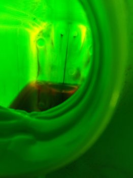

Почти добил двадцатилитровку двухлетней давности и наконец сфотографировал осадок, который уже было видно до того.
На фото это просто как темные потёки, но вживую видать и отдельные крупинки размерами по 2-3мм, просто, пока настроишь фотоаппарат, они уплывают вниз, мелкая взвесь так быстро не убегает.)
