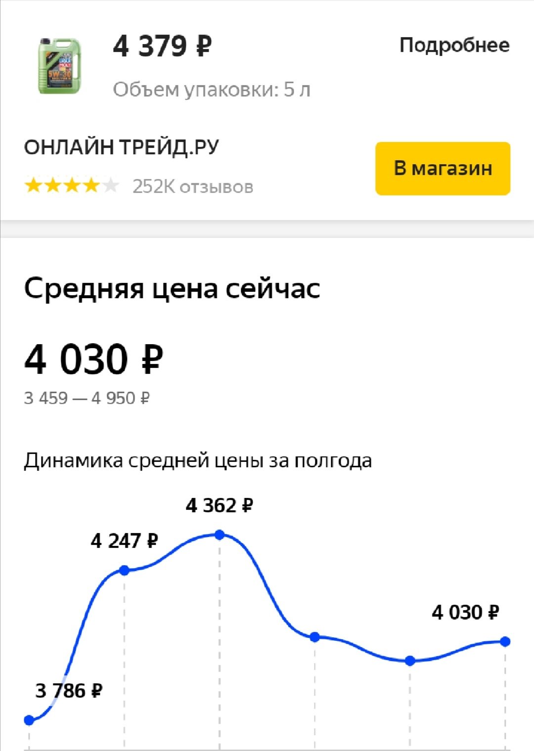

Вы абсолютно правы, все эти осадки, скорее всего, можно обнаружить в любом масле, просто мало кто заглядывает в канистры, причём цена масла, роли тоже не играет. Насчёт расслоения и выпадения осадка при замораживании - вот, например, есть видос, где челик морозил Татнефть 5w30 и Ликви Молли 5w30, а до этого, он морозил эту же Ликви Молли, Эльф и Татнефть 5w40. Так вот Ликви Молли, после предыдущей заморозки, расслоился и выпал на дно банки в осадок, да так там и остался. А ведь это Ликви Молли стОит от 3500 до 4500руб/4л и производится в Германии. Как многие скажут - это вам не @раная Татнефть из России.
