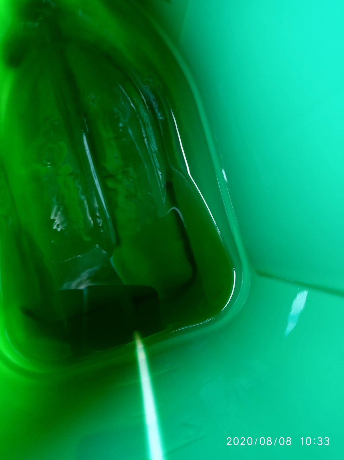

Здравствуйте. Тёмный осадок на дне канистры это нормально?
При нагревании обнаружился мелкодисперсный абразивный осадок
Партия №425 от 25.05.18 г. Масло Татнефть Luxe 5W-30
Партия №431 от 28.05.18 г. Масло Татнефть Luxe 5W-30

8 часов назад, DRON 33 сказал:
Мля , а это что ?
А чего оно такое темное? Может это отработка? Кому то это выгодно ввести нас в заблуждение?:crazy:
Ребят!,щас проснусь,позавтракаю и пойду в гараж канистру вскрывать,не булькая.все сфоткаю.или засниму даже.потерпите.сам  лично не верю про металлическую стружку.
44 минуты назад, СЕРАФИМ сказал:
Ребят!сам  лично не верю про металлическую стружку.
Да это и не стружка,а скорее не растворимая взвесь присадок.  Видимо при замешивании нет 100% растворимости. А официалы Mobil вообще сказали ,что не растворимый осадок это не критично и можно ложкой в масляную горловину пропихивать если не заливается....:D
10 часов назад, DRON 33 сказал:
Мля , а это что ?
Ребят вы читайте внимательно, вторая фото это масло с заднего редуктора!!!
Не Тата!!!
Изменено пользователем evgen_m
Вообще много снимал и чуть фоткал..стружки не было категорически.осадок ржавый как в  в голове темы--был.щас видяхи копирую с регистратора и телефона,если кому надо,выложу
Похоже в ржавых баках блендят масло. Ну а чё и так сойдет)
