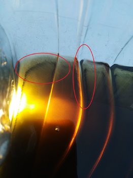

Мля , а это что ?
IMG_20200807_201907.jpg.e34139e164e6948d68b9df43bceb5c2f.thumb.jpg.9b273bf1ec86d7c3b089a8414a16f80b.jpg
Игра света. Левее ещё 2 таких артефакта.

7 минут назад, Valery... сказал:
Думаю что нет . Я в такой игре света абразивных зайчиков ловил :sarcastic:
19 минут назад, DRON 33 сказал:
Т.е. это нечто всплыло в бутылке вверх.
