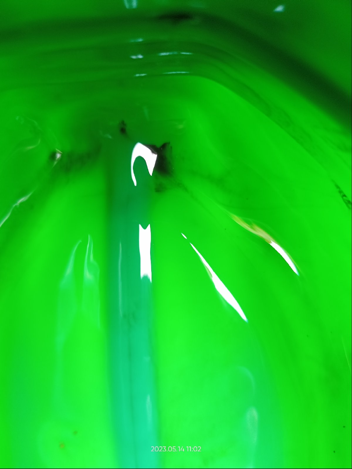

Здравствуйте. Тёмный осадок на дне канистры это нормально?
При нагревании обнаружился мелкодисперсный абразивный осадок
Партия №425 от 25.05.18 г. Масло Татнефть Luxe 5W-30
Партия №431 от 28.05.18 г. Масло Татнефть Luxe 5W-30

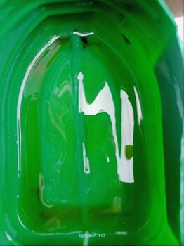

:mad:Ну вот и я нашел у себя, причем совершенно случайно.... Масло заливал ещё летом....:Cherna-facepalm: Не цедил, но и не болтал канистру перед заливкой... Масло из первых партий год на этикетке стерся
Vasek555 , мда ...это явно не осадок присадок уже :bad:

Да, масло из первых партий.... Печально.... Кстати из этой 808 партии ранее никому осадок не попадался... Причем он черный какой то - попробую на пальцах растереть, поглядим,покупаем что это... Я в принципе не удивляюсь учитывая все выше написанное, но все же осадочек остался:sarcastic::Cherna-facepalm:
Причем пока фоткал немного взболтал и масло что осталось мутное стало....
