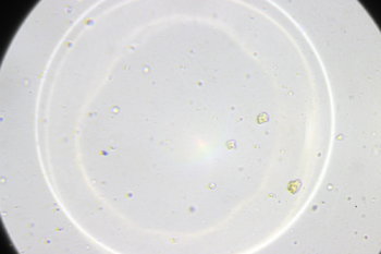

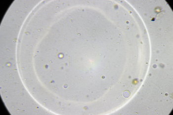

Я делал анализ осадка Shell HU 0w20 SN , получился ИВ - 20 у жижи , но растворил этот осадок в Эстерах купленных у Индустримеркил , раз такой низкий ИВ получился, сюда тот анализ не стал тогда выкладывать.
фото осадка с микроскопа
IMG_8482.thumb.JPG.215fcd9e7c0647063dd51d437854897f.JPGIMG_8487.thumb.JPG.2a504e9c0b3684f3bb297c22ab880ecc.JPGIMG_8560.thumb.JPG.e43d905f52c73dacb585deaa6876da10.JPGIMG_8570.thumb.JPG.2feb037676759abbef18f53f6607621b.JPG
Projector на вид, в канистре, осадок выглядит страшновато)). Мне приходилось видеть осадок на дне канистр, но такого цвета не видел никогда. В анализе же ничего криминального нет, никакой тебе ржавчины (Fe), ни других металлов. Что это? Полимерка?
Роман 73 камера телефона чутка затемнила , на самом деле осадок светлее , светло -коричневый , да скорее всего основная часть осадка это полимерка и немного zddp с кальцием , раз ИВ низкий , значит пурпоинт дисперсант из масла в осадок не падает и будет со временем желтить цвет деталей двигателя под клапаной крышкой и в двигателе

@torcon Даниил какие мысли по поводу анализа ? , я глядя на ИВ - 19 ,  осадка растворенного в диэстерах SintoluxL132 у которых ИВ в районе 160 , начинаю подозревать , что на дно выпала именно прлимерка с низким ИВ , как ты считаешь , может ли в моторе подобная полимерка сработаться ( выпасть а осадок ) при эксплуатации , в следствии чего мы видим небольшой рост ИВ в отработанном масле ? , и рост ИВ связан не только с попаданием топлива в отработанное масло при эксплуатации мотора ( авто )
