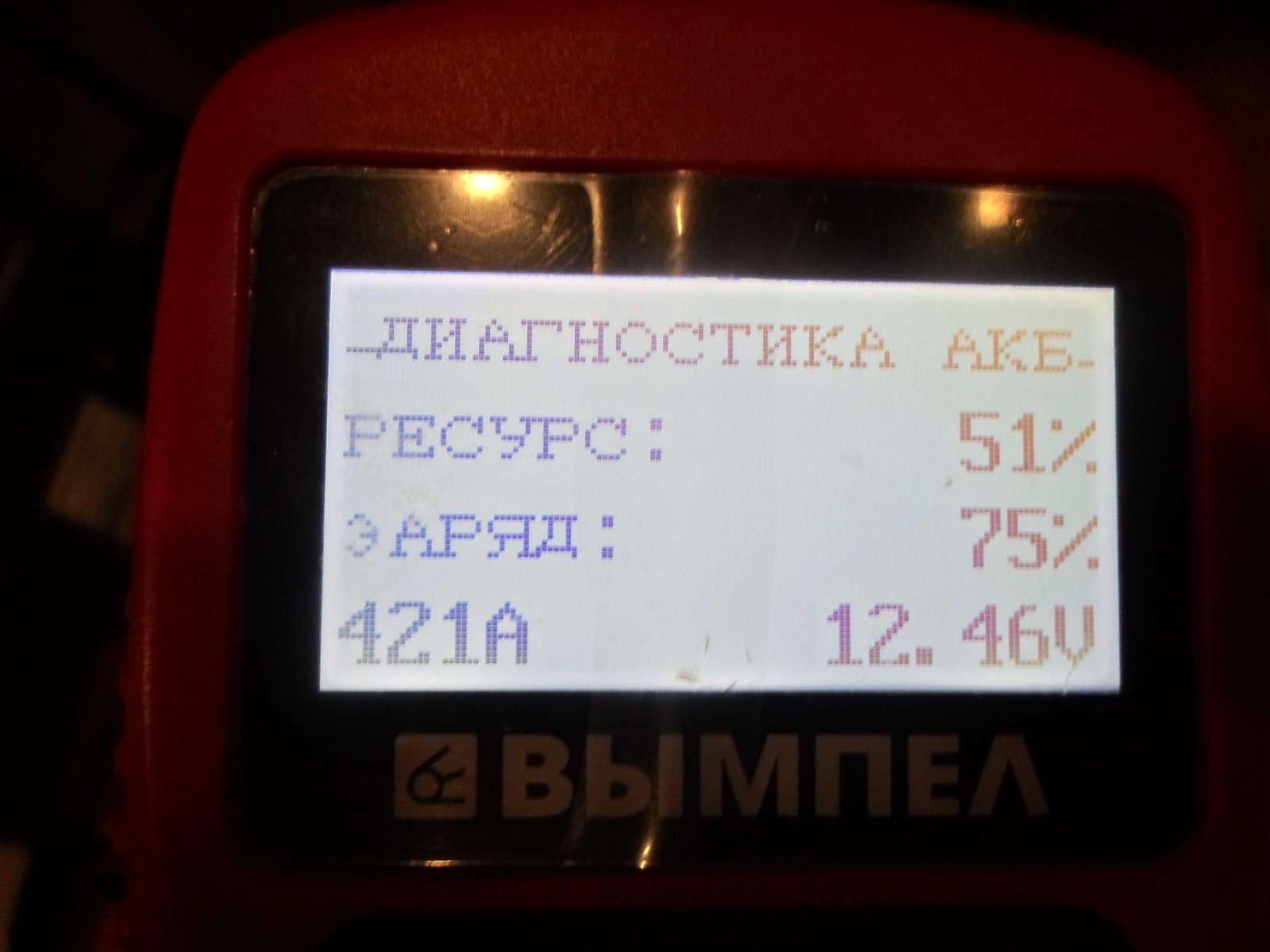

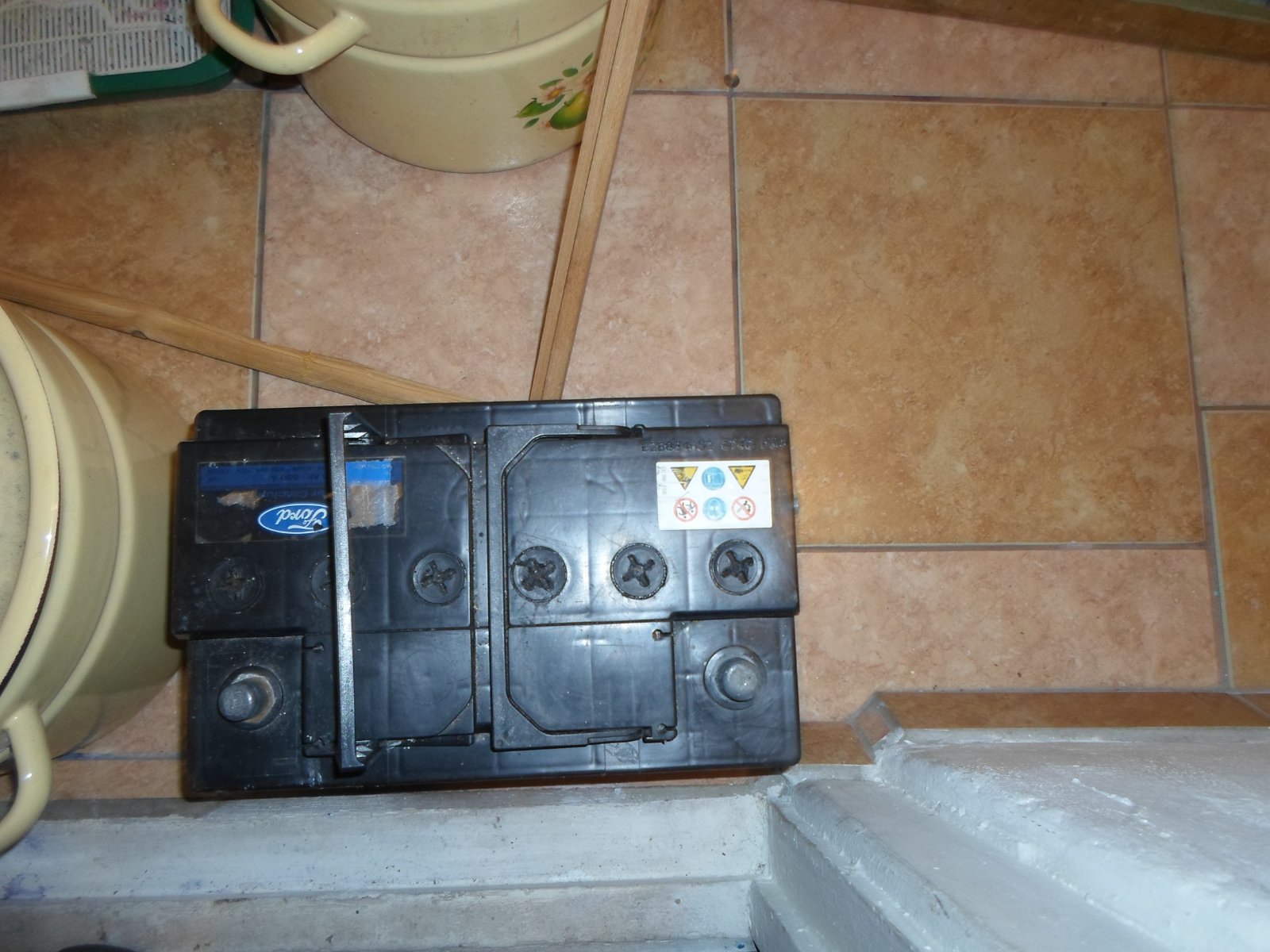

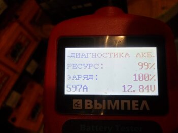

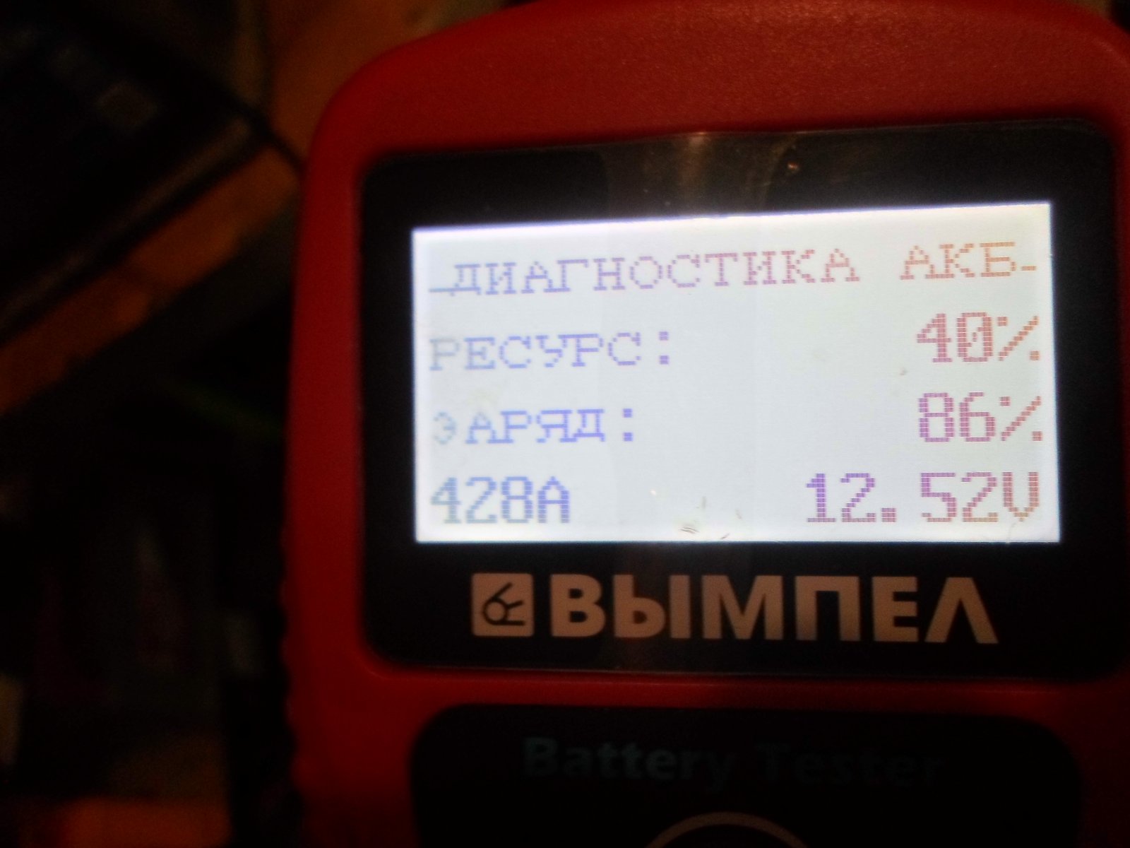

Из любопытства заехал в магазин потестить все свои батарейки. Тестер "Вымпел"
1 Форд Сильвер 60/590, 16.5 лет/120т.км. 8 лет в резерве, 1 раз доливал воду, подзарядка раз в пару лет

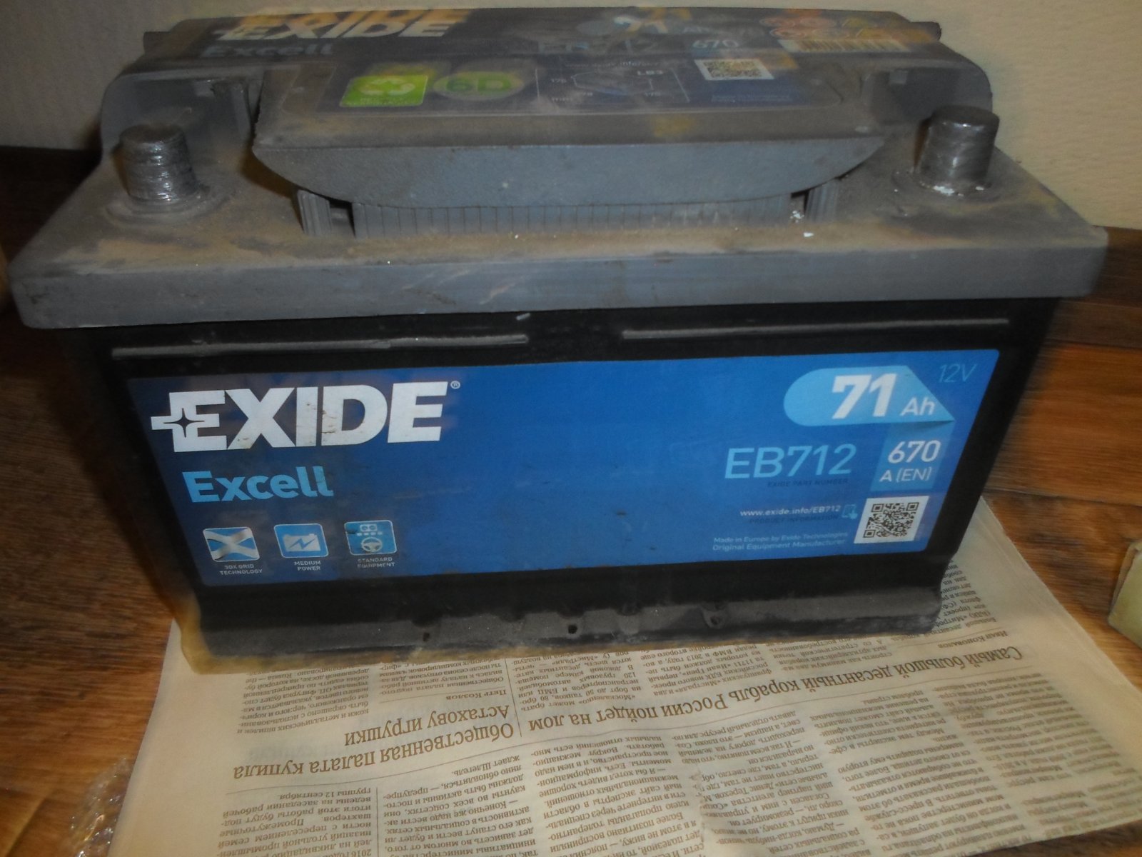

2. Эксайд ЕВ-712, 71/670, 8+лет/170т.км на авто с 16г заряжался 2 раза + долив воды.

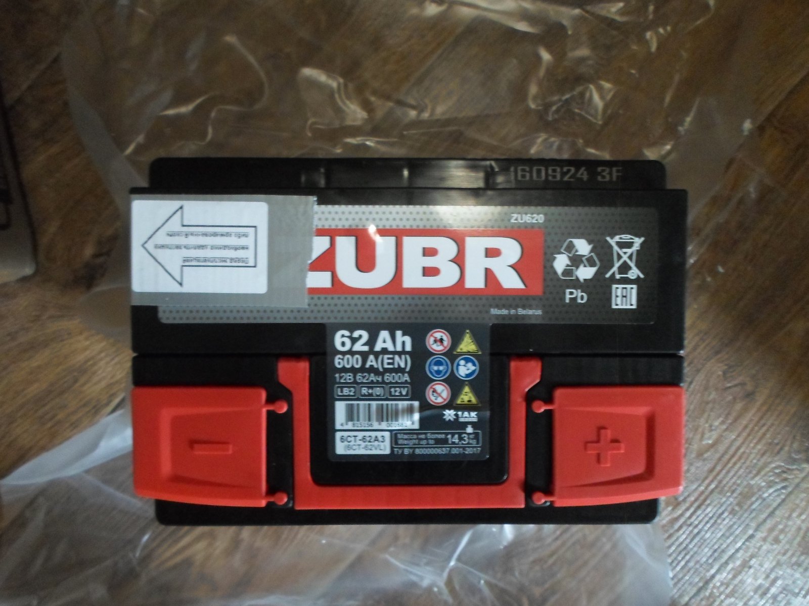

3. Новый Зубр 62/600, заряжен, электролит разбодяжен с 1.3 до 1.28.
Если бы электролит не корректировал Зубр наверняка этикетку бы подтвердил -). Посмотрим сколько проживет.

OlegArh первые две батарейки надо было бы все-таки зарядить для более достоверной оценки...
UrAnMoR 2ю заряжу, потом повторю тест , первую сдал в утиль, столько не живут -)
18 минут назад, OlegArh сказал:
Удивительно, что ты так долго этот балласт у себя держал))
Кст, в магаз АКБ обычно за новой батарейкой едут, а ты старые привез?))
ПС
Заряди 2ю конечно, главное правильно зарядку завершить))
Изменено пользователем PhD
PhD Этот балласт был резервом, принесенный из теплого помещения он легко запускал мотор на морозе в случае форсмажора, теперь в эту категорию перейдет №2..
47 минут назад, OlegArh сказал:
UrAnMoR ...первую сдал в утиль, столько не живут -)
а он был жив, чем и был интересен...
