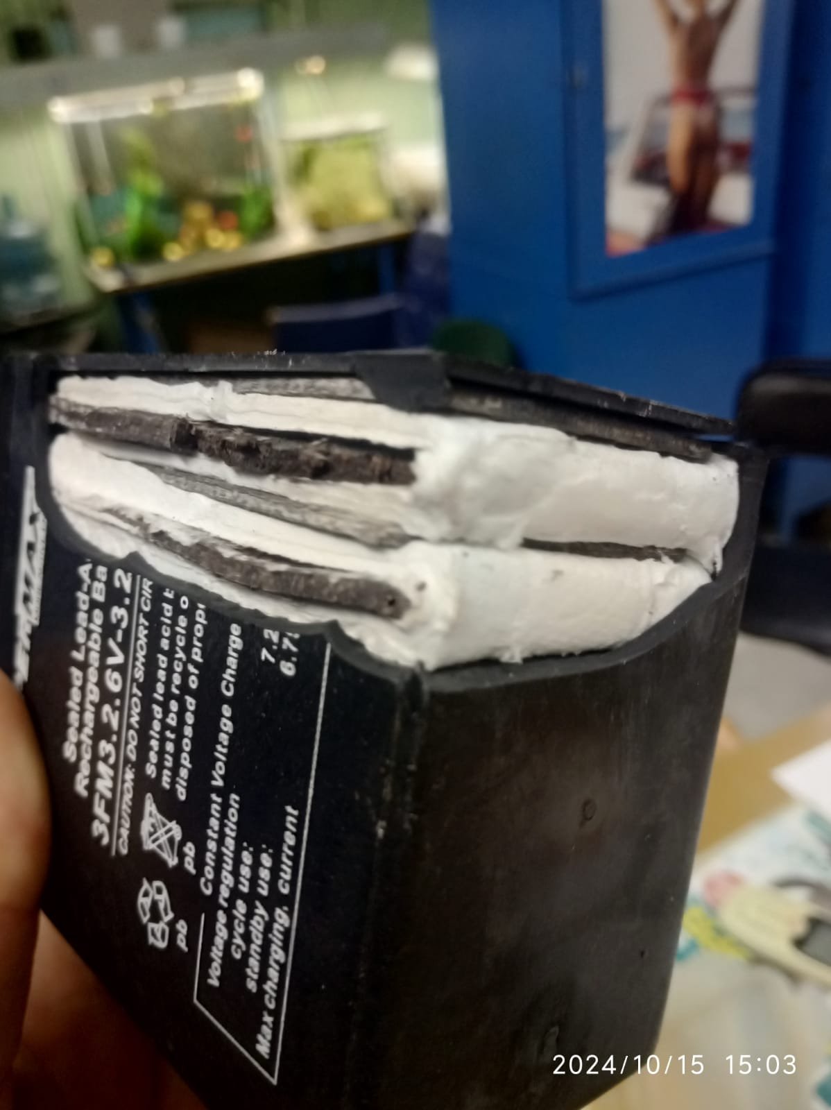

У них от недо(ё)заряду сульфаты такие страшные выростают,что пластины становятся аж больше корпуса. отсюда вывод=> раз уж заряжать не охота, то надо брать с крепким пластиком))
