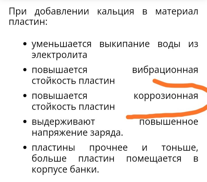

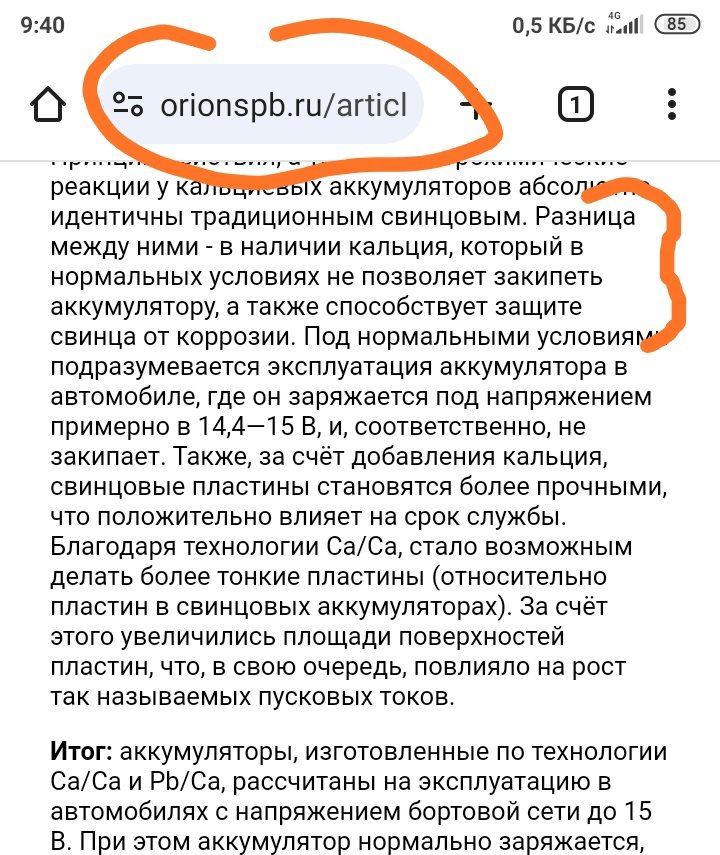

И кстати высокая плотность предполагает только большую морозоустойчивость, тогда как оная в пределе 1,23-1,25 - более низкое внутреннее сопротивление и максимальную токовую отдачу. Так что , не гнался бы ты поп за большевизмом)))
Опять большевики церквям маковки посрубали:IMG_20241017_094449.thumb.jpg.6f23172a36ebc961a915663222dd5933.jpgIMG_20241017_094348.thumb.jpg.b88c10f1b7f81c6304b8b5e618fa0d3f.jpgIMG_20241017_094324.thumb.jpg.bc523b4e92c3cd831ca7a85d648dea5b.jpg
Все врут эти интЫрнеты( не читай советских газет..)))
14 минут назад, СЕРАФИМ сказал:
Уменьшает - не равно убирает, мы же тут про лучше, а не про то чтобы "спасти"
13 минут назад, prv21 сказал:
мы же тут про лучше
Я то тут спросил про зависимость скорости коррозии от плотности раствора и все,может есть у кого цифры???
Открой Дасояна или Павлова. Найди, читни, а то всё надо искать и на подносе выкладывать)
А все эти интернет-казусы вот для таких ленивых, верьте.
Сколько было сурьмы в старых АКБ - до 6%, а сколько кальция в современных - до 0,1%. Про толщину пластин даже упоминать не буду. Что сгниет быстрее?
