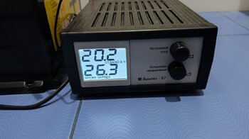

15.10.2024 в 00:23, krufel сказал:
Оптимальное для обычных юзеров считаю вымпел 37. Клавиша 14,1-14,8-16в ручная регулировка до 20а, цифровой экран. Более ничего не надо.  Стоит пятерку.
Все автоматы ,что пафосные, что китайские - хлам.
 Китайские блоки питания - неплохой вариант для заряда акб - вольтаж/ампераж показывает до сотых - удобнее отслеживать изменение зарядных параметров.

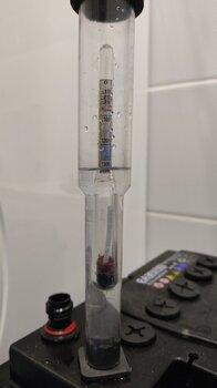

1,3 есть. Но на целевые показатели 0,1А пока не вышел за 26 часов. Продолжать в этом режиме или перемешать? Погрешность прибора 0,1 А.
Изменено пользователем Perch

6 минут назад, Perch сказал:
я бы вдарил для начала 15,9 и посмотрел пойдет плотность или нет.
9 минут назад, prv21 сказал:
Пойдет ли выше 1,3 или не начнёт ли снижаться?
Perch покуда он новенький,он ещё не расслоён,я думаю там везде 1,30
Так что не надо перемешку
А вот после разряда надо будет 16++
36 минут назад, Perch сказал:
1,3 есть
Это он отстоенный?
15.10.2024 в 14:15, Perch сказал:
плотность 1,27(ровная).
vs 1,30
Не готов понять некоторых, сознательно уменьшающих срок службы.
Но как говаривала моя бабка: "Всяк дурак по-своему с ума сходит..."
Dimmy токи да напруги,ииии всё...Утечку вы вроде мерили уже
1 час назад, СЕРАФИМ сказал:
Это он отстоенный?
Нет, под зарядом.
