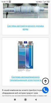

Кто то начинает деньги на этом зарабатыватьScreenshot_2024-11-03-15-33-48-975_com.android.chrome.thumb.jpg.a7ebf3129885afff46da1df0dbf56577.jpg
СЕРАФИМ ,что это?
krufel Да походу шляпа какаято
https://www.forklift.ru/products/akkumulyatory/dopolnitelnoe-oborudovanie-dlya-akb/
Изменено пользователем СЕРАФИМ

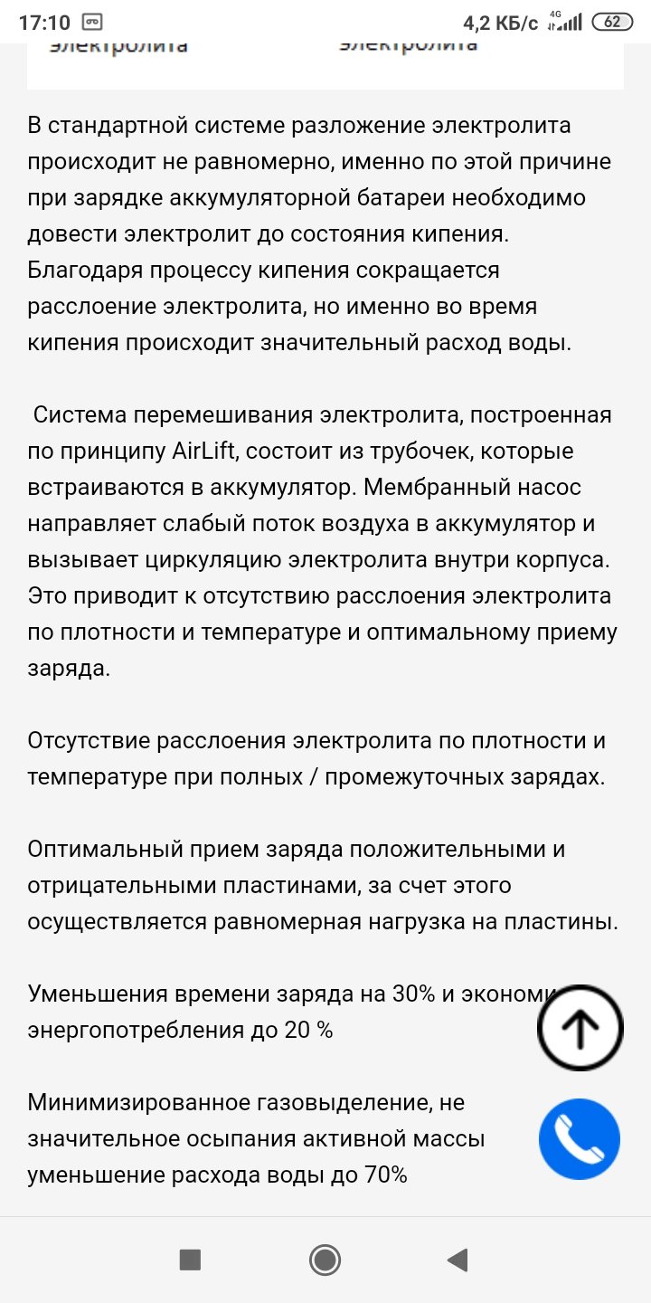

59 минут назад, СЕРАФИМ сказал:
Совсем не шляпа. Для стационарных акб это применимо и очень пользительно, правда, там естественно приврали относительно десятков процентов, ну, как всегда не без этого.
НО в стартерных это применила варта только в грузовых ефб и  то не во всех. Очень проблематично это осуществить в таком малом замкнутом пространстве. В легковых даже не пытались ее внедрить.
Хотя...была одна шведская фирмешка, рекламила свои батарейки с этой системой...сдулась.
