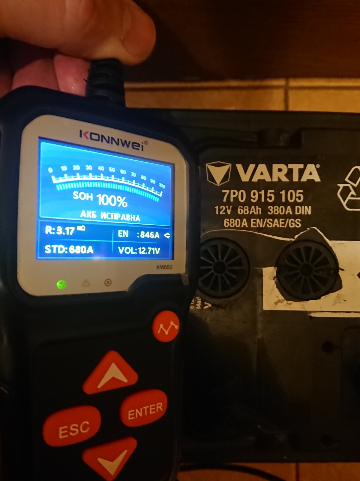

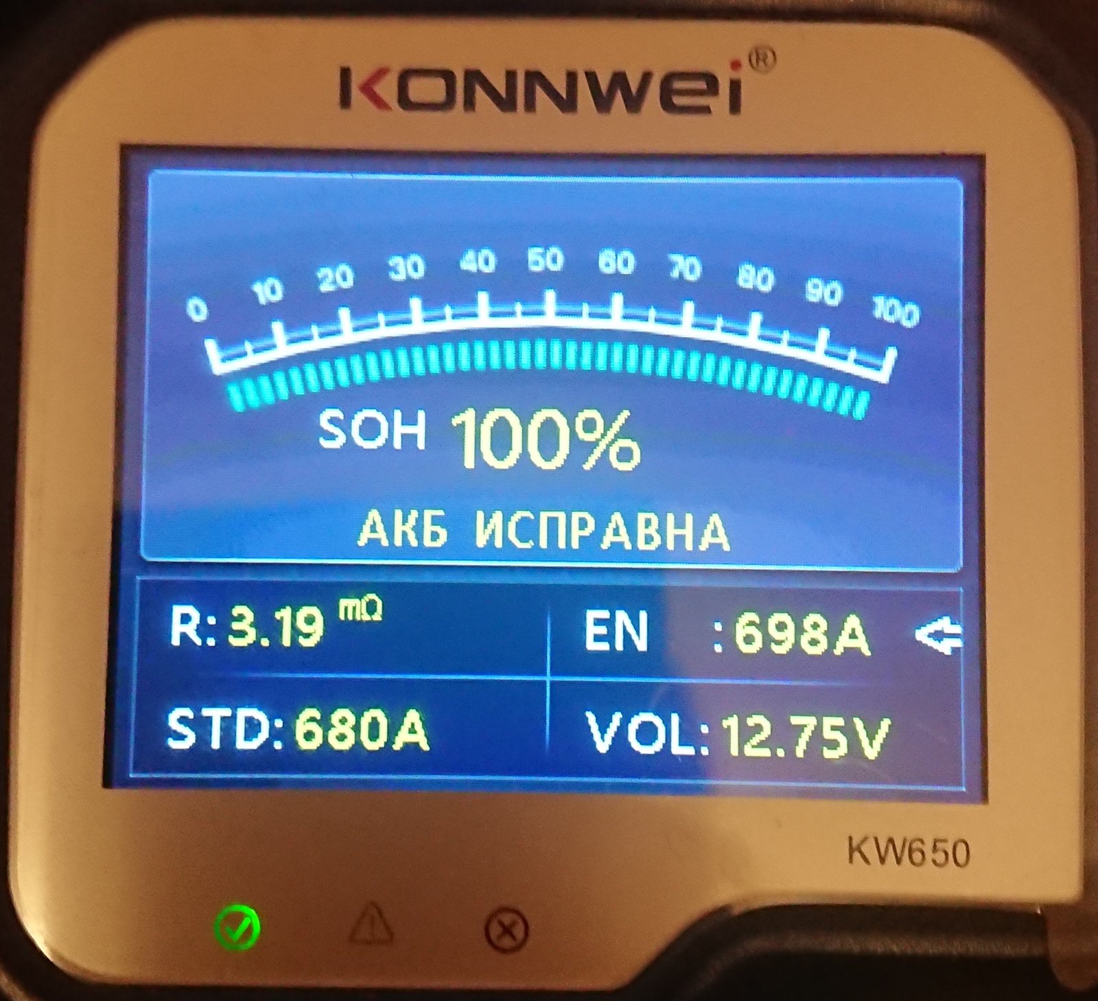

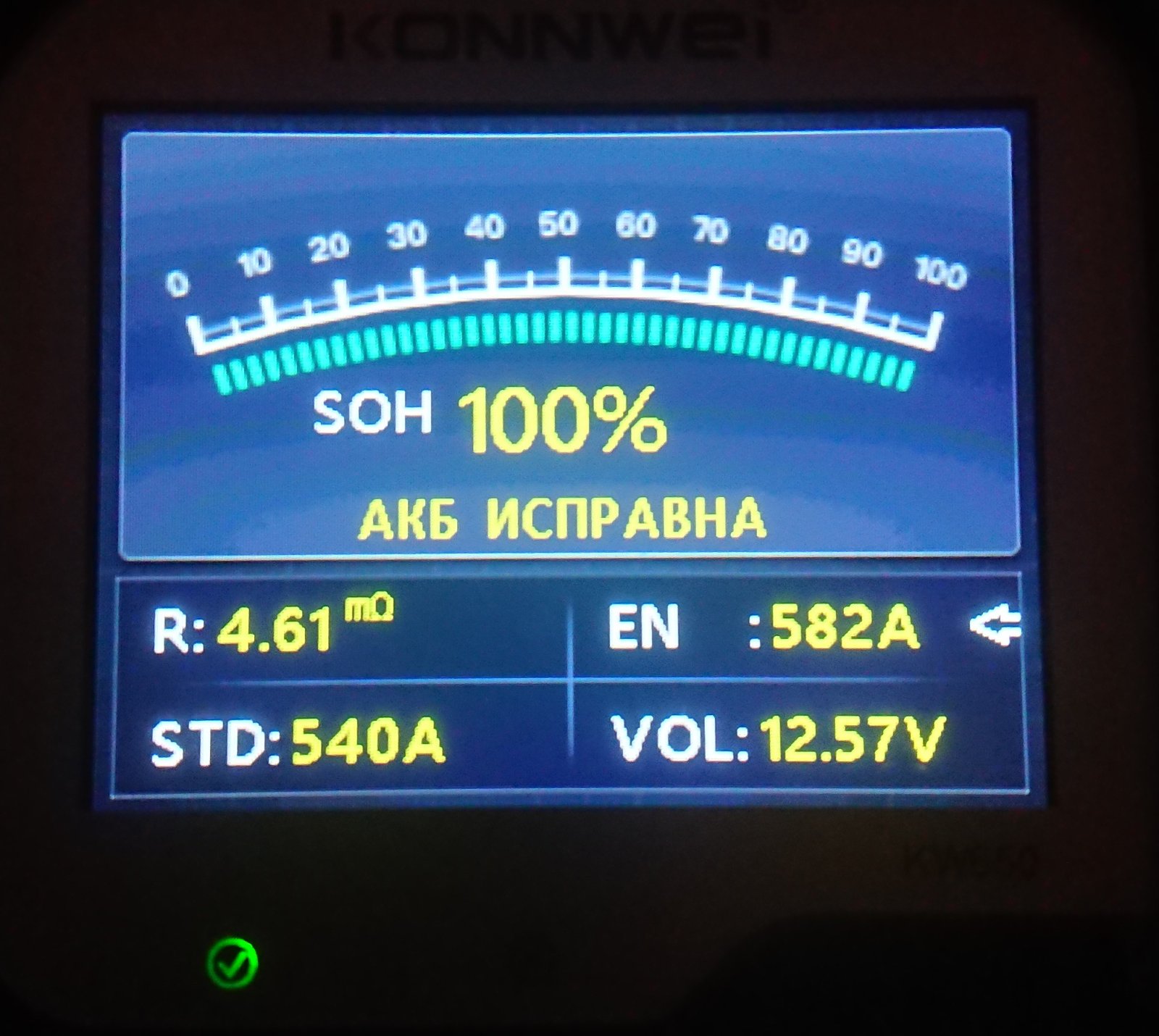

57-й, определенно, лучше 8-амперника Foxsur поднимает старые батарейки. Первая конвейерный VAGовский Exide made in Belarus 2018 года, вторая - Varta AGM (7P0 915 105) 2019 с пробегом 165+ ккм и несколькими обслуживаниям (перед этим НГ и сейчас. Оба раза доливал воду). Знаю, что у конвейрных этикетки заниженные, но все-таки.

По делу - НОВАЯ ваговская батарея Эксайд 60/540 выдает более 640а, а ваговская вартовская Агм 68/680 более 760ен на Агм режиме и более 850 в обычном
2 часа назад, krufel сказал:
Я в курсе. Вот моя в обычном режиме
