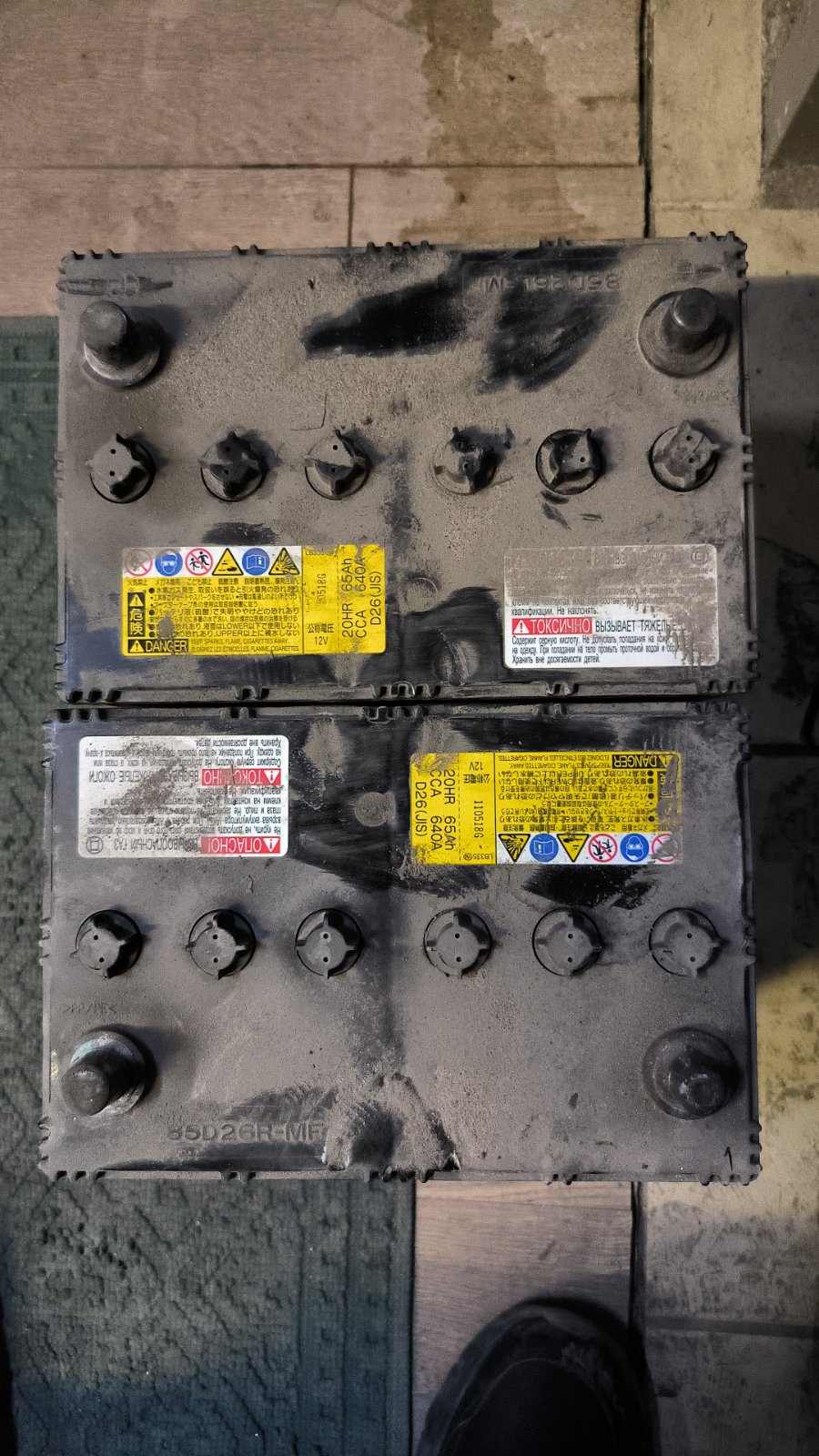

Прошу корифеев пояснить, по какому стандарту (EN,CCА ?) указан пусковой ток у АКБ FB Premium Gold SMF LN2/L2(H5) L, 65Ач, 580А.
Изменено пользователем rodof
Обычно в ССА, если АКБ чисто японская (jis или sae без разницы, условия испытаний одинаковые). Для поставок в Европу на вторичку могут указывать и  EN. Но в реальности у новой там намного больше. Фото наклейки приложите.
Вот пример от GSYuasa.
2 часа назад, krufel сказал:
Тайландская Фурукава)
Скорее всего в Jis CCA.
