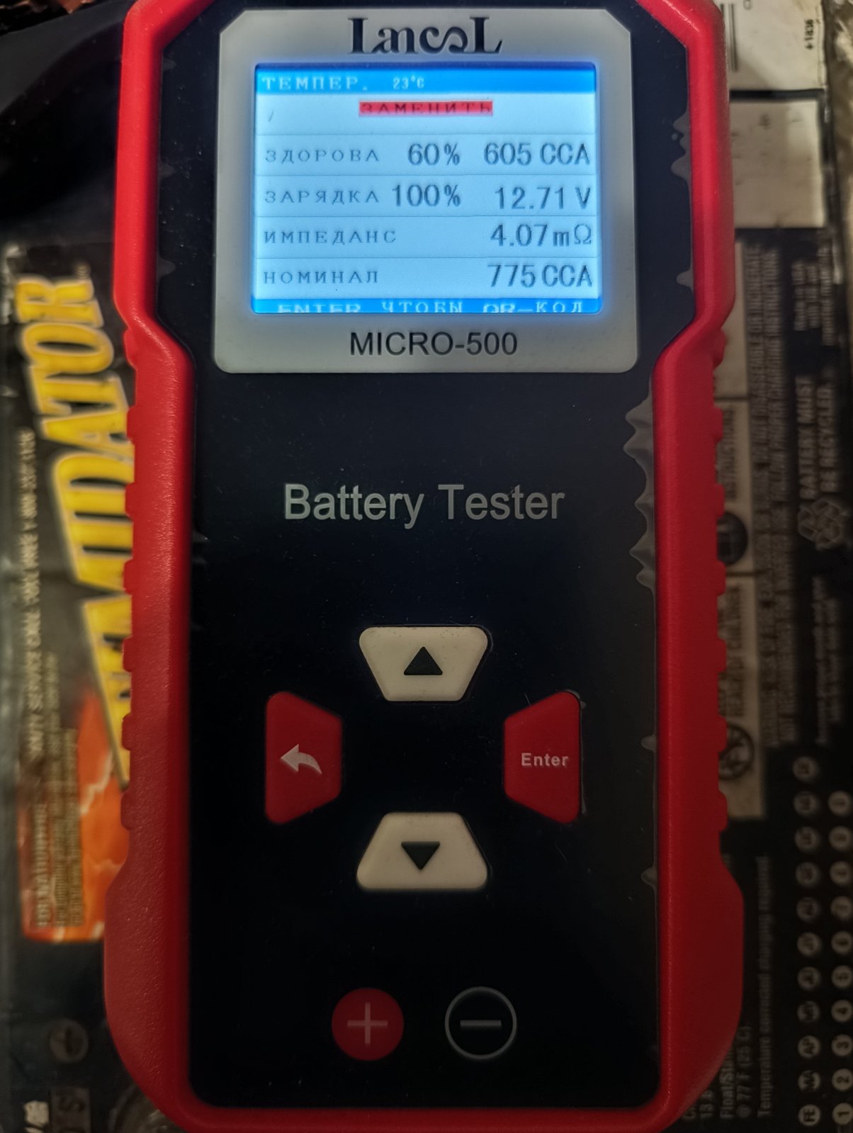

15.02.2024 в 14:53, Maximuss сказал:
Плюс это AGM хотя емкость уже мог и потерять.
Дата выпуска указана на кругляше L6 - 2016 год, L - месяц (не помню точно) ему уже 8 лет почти
Позарядил, перед тестом сек 15 нагрузил лампойй головного света.
На морозе(-27) старотанул  этим аккумом в помощь основному дизель 3,0 и оставил в багажнике на пару дней, потом занёс домой и опять тест

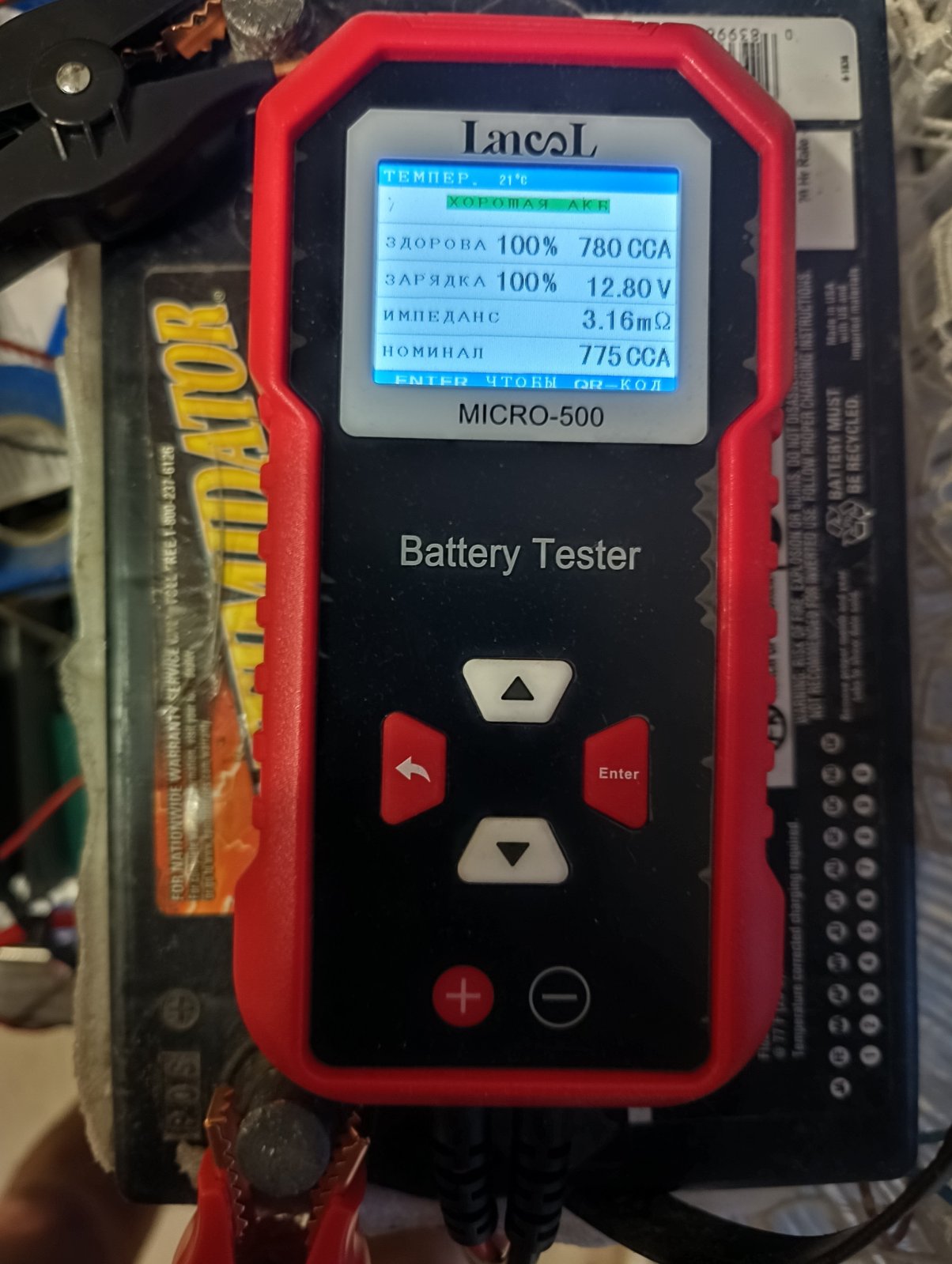

После суток нахождения в тепле, без всяких подзарядок опять тест.
Интересно конечно, какие бы цифры показал этот аккум, будучи новым
Эдельвейс странновато,что до помощи при старте и после помощи основному показывает одно и тоже
Эдельвейс значит этот аккум не тратился на старт?
Изменено пользователем СЕРАФИМ
29 минут назад, СЕРАФИМ сказал:
Тратил на старт он кулоны, а не пусковые амперы или Rвн и ЕДС которые показывает тестер. Этих кулонов (Ач) исправному автомобилю на пуск нужно не так много, как кажется.
38 минут назад, СЕРАФИМ сказал:
37 минут назад, СЕРАФИМ сказал:
я х.з. если честно, я просто показал цифры аккумулятора преклонного возраста

58 минут назад, Ледогор сказал:
Тратил бы он на старт свой заряд,изменяя Rвн,но оно не изменилось.

22 минуты назад, СЕРАФИМ сказал:
Ледогор
Я не знаю сколько  свечи накаливания+стартер выжрали с этого аккума, на авто нет прямой связи между рукой заводящего и стартером, на все три попытки запуска с основным(родным) аккумом комп мне сказал пощёльнафиксновымгодом" , был подключен этот дека-мастурбатор, и запуск состоялся с первый попытки
1 час назад, СЕРАФИМ сказал:
Естественно. Только смотря сколько заряда потратил. Пусть потребление стартера дизеля в мороз  500-600 А, со свечами пусть 650А исправному авто сколько нужно на пуск, секунд 5. Мизер кулонов убежало. К тому, после пуска, пошла мгновенно обратная их накачка в АКБ, Rвн батареи низкое, батарея из тепла, поглощала кулоны жадно. за 20-30 секунд ХХ двигателя, что ушло, то и пришло.  Отсюда и нет разницы Rвн.
