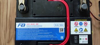

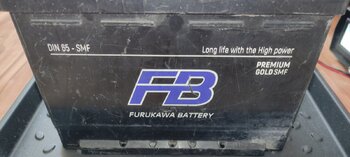

06.03.2024 в 13:17, rodof сказал:
Почитайте на наклейке - экслюзивная по фб фирма-дстрибьютер не изменился, возили из япии, с санкциями перешли в тай. У кого бы вы не покупали все дороги ведут к ним.
47 минут назад, Legion777 сказал:
Ну да.
15 часов назад, krufel сказал:
перешли в тай
krufel Заключительный по FB вопрос - Тайландское качество существенно уступает Японскому?
А кто его знает, они ж возили только из Япии...по крайней мере так до сих пор написано у них на сайте.
Как правило передовые технологии доходят туда в последнюю очередь,  когда уже на родине они ими перестают быть)
Пример. Это Делькор у Варты,  Себанг и Инджи у ГСЮасы, Фиамм у Хитачи, ...
