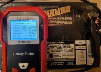

Аккуму лет 5, точно не помню, после покупки, года через полтора, год трудился на авто в Новосибирске, потом был снят и просто живёт в гараже, на зиму занёс домой , чтобы использовать в качестве "бегунка", если вдруг чего в морозы. Когда последний раз заряжал, не помню, может с полгода назад.
16 часов назад, Эдельвейс сказал:
Это DEKA американская =) По ним нареканий никогда не было из практики. Плюс это AGM хотя емкость уже мог и потерять.
Дата выпуска указана на кругляше L6 - 2016 год, L - месяц (не помню точно) ему уже 8 лет почти
Изменено пользователем Maximuss
L - декабрь
