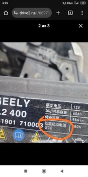

Погуглил про родные АКБ у Tugella, вообщем там этикеточные ССA 650А, а не 560А. Такой АКБ?
Да.
Это получается, что дилер не правильно сделал тест АКБ?

1)Что это  ?IMG_20240531_230033.thumb.jpg.b49a0af789afc6997824fc527ac09937.jpg
2)Что за тестер то был хоть?
СЕРАФИМ  вероятно, у них какой-то свой фирменный (Geely)

Фото крышки акб можно ?

Вот здесь они пишут BCI
А вот здесь GigaByte)))
Что это за методика??
Подскажите.

Подскажите.
Британский институт стандартов (BCI)
Практически ничем не отличатся от америкосовского ССА по SAE и японского ССА по JIS.
На втором скорее всего отсылка к стране стандарта - GB ( Great Britain ).
