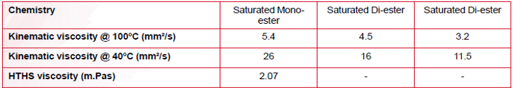

33 минуты назад, olegt сказал:
Табличка выше касается моторных масел на рынке. Производители моторных масел должны смешивать базы, добавлять присадки чтобы конечные характеристики вязкости соответствовали  стандарту J300.
Это Не таблица определения одной вязкости опираясь на другую. Ее привел в качестве доказательства, что корреляция между кинетической и динамической вязкостью есть.
Позже узнаем есть ли корреляция, синтекс что-то скажет поточней...

Спасибо, корреляции прямой с автомобильными нет, polyol 46 + 0,5 hths по сравнению с моторкой.
5 минут назад, sanchell сказал:
Вы имеете ввиду, что у них разные показатели с товарным маслом при одинаковых вязкостях. Это так. Но корреляция, хоть и не линейная, существует.
Спасибо, СИНТЭКС! Все встало на свои места.  Выходит, HTHS у полиолов ISO 100- чтото около 5. Это много. Поэтому и моторчик у Аудюхи Fallcon крутится с неохотой...
Для дизельных фольксвагенов надо применять ISO 55, на крайняк 68. Для своего РАВчега буду искать ISO 46.
PS: Господин Модератор! Эти таблицы надо в шапку темы.

20 минут назад, olegt сказал:
Спасибо, СИНТЭКС!
не за что!:hi:
Да, как-то так, при этом не стоит забывать ещё и про плотность. Она у них порядка 1000 грамм на литр, что сказывается ещё и на динамической вязкости. А в холодное время эта разница в динамической вязкости проявляется многократно выше, чем на горячую...
