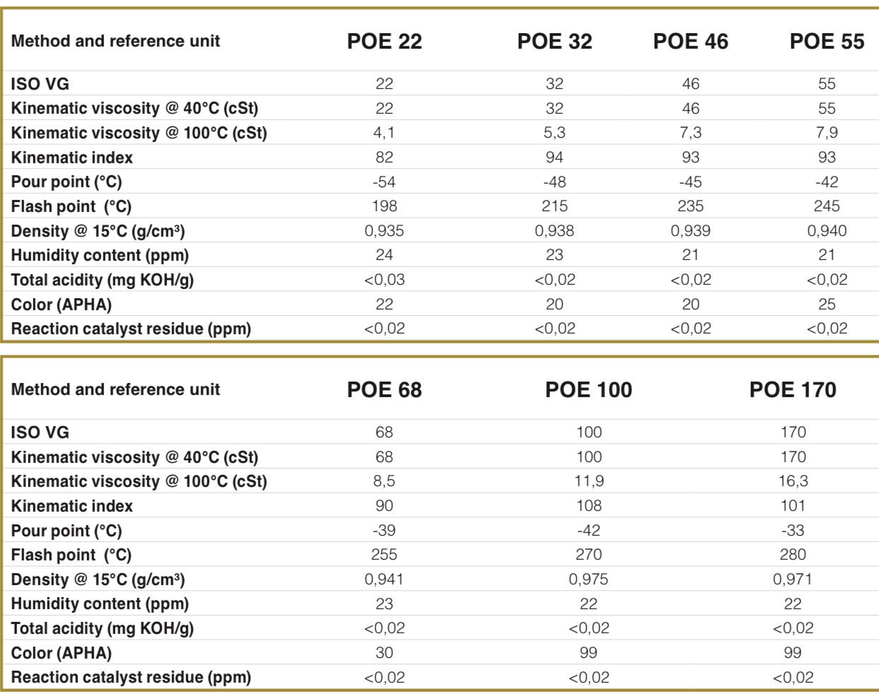

Смотрел erricom tds Poe 100 вязкость при 100 градусах 11 cst, значит hths по табличке выше будет от 2,9-3,1? TDS на erricom Poe
Изменено пользователем sanchell
Я наизусть их все не помню. Но примерно как-то так. Попозже уточню.
2 часа назад, sanchell сказал:
Табличка выше касается моторных масел на рынке. Производители моторных масел должны смешивать базы, добавлять присадки чтобы конечные характеристики вязкости соответствовали  стандарту J300.
Это Не таблица определения одной вязкости опираясь на другую. Ее привел в качестве доказательства, что корреляция между кинетической и динамической вязкостью есть.
