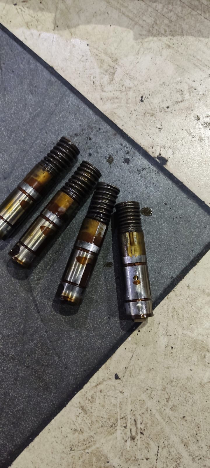

Не поможет, гидрики снимать и промывать в солярке в ванночках.
В 4G18 родные стоят на пробеге 205 ккм, два раза промывал, не стучат ни на холодную, ни на горячую.
4 часа назад, stav-lev сказал:
А чем засоряются? Стружкой, песком? Там высоких температур нет, не закоксуются.
Как нет?
Ну или хорошо, высоких температур нет, но лаковых отложений и кокса под КК бывает* более чем достаточно.
Вот гидрики засранные и заклинивший один, его видно
* не все моторы грязнули, но такие бывают
P.S. Это не ваш мотор, отписался на тему чистых гидриков
26 минут назад, Matros сказал:
Это не в этом моторе их можно вынуть без снятия распредвалов?
5 минут назад, Pavel_NSK сказал:
Если лак и отложения, то эта грязь будет везде и не только в гидриках. А если в моторе чистота, то и гидрики должны быть чистые.

Может стучать постоянно один и тот же гидрик, в этом случае напрашивается замена неисправного. Нужен опытный слухачь который на слух может локализовать стук. А может быть какофония, когда стучат несколько вместе, какие то могу замолкать, а другие начинать стучать. Этот случай больше похож на гуляющую грязь (стружк в масляной системе. В этом случае не удастся избавиться от грязи (стружки) при слове масла, много грязи останнеться на дне и на стенках картера. В этом случае может помочь промывка масляной системы перед заменой. Возможно временно, в этом случае это будет полезно для выяснения причин стука ГК, ну и дальнейшие выводы можно сделать о состоянии двигателя.
У меня пожалуй стучит один и тот же. Возможно это и неисправность конкретного гидрика. Надо искать слухача.
После замены ГК, все заменены, хотя виновники стука были определены дотошным мастером, подстукивание на холодную вернулось после поездки на юга.
Это стружка или кокс с поршневых колец.
Вот у него как раз была какофония нескольких ГК перед заменой. Пробег вроде как 100тыс.
Это диагноз..... не надо было туда лезть.

Олег Б. Я уже все сказал, пример привёл. Это стружка, а если это стружка, картер нужно промыть перед новым маслом, там на дне и на стенках она остаеться после однократно слива. Погонит её опять или нет неизвестно, освободиться ли неисправный гидрик от стружки сам, ну можно надеяться;)
 Вы надеетесь на присадку, отлично, двигатель промойте для начала.
