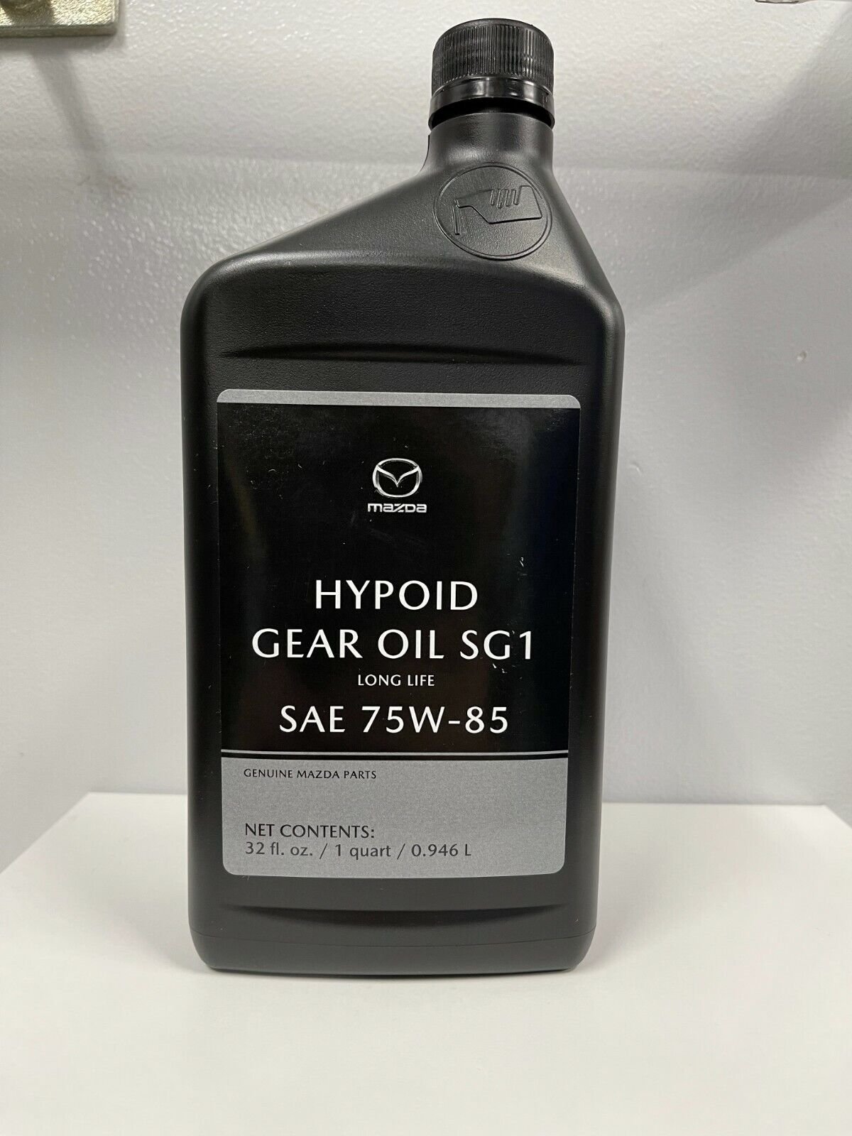

Если по поводу выяснить ко мне, то я не часто на форуме. Помните, мы выясняли, какое же масло залито в раздатку и редуктор, кто прав оказался, тоже надеюсь помните, но сколько "спецов" и тп говорили, мол 80-90))
Glory, извините, Мазда Х 0-20 с какого года в мануал попало то, что-то я не видел...
52 минуты назад, Matros сказал:
Скиньте ссылку? Там вроде 75w-85

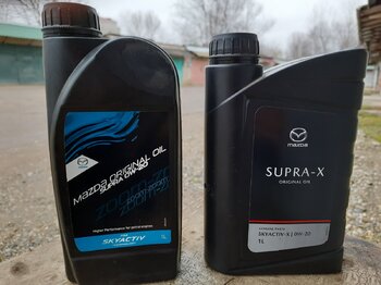

В моем мануале первым стоит Supra X 0w20. Хотя масло не по нему выбирал. Просто масло япы (Мазда Супра по сути аналог idemitsu) сделали очень добротное.:good2:

... Там вроде 75w-85
Не знаю с какого, с 2020 точно есть. А что?
Ссылку кидать не стану, ее не долго найти в темах, да, 75-85 в итоге, хотя в первых мануалах рекомендована вязкость 80-90, а в последующих просто Мазда ...SG1, без указания вязкости. Вот большинство и думали, что масло Мазда ...SG1 имеет вязкость 80-90.
У моей девушки (менял масло как оказалось первый хозяин) после зимы на сх-5 из-за такого GL-5 идемитцу (Тайланд) 80w90, которая минералка в добавок, по весне загудели задний редуктор и раздатка:D
