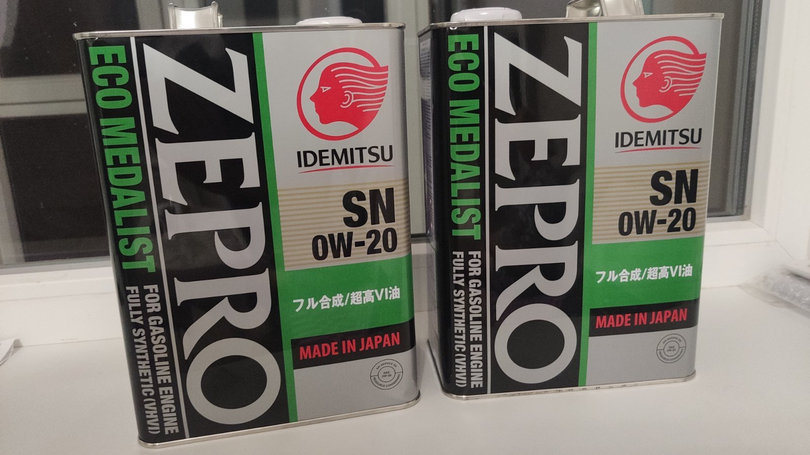

А чего скрывать то!!!! Брал у себя в городе, в октябре этого года по цене "в районе 5000р со скидкой" за жестянку. Очень много информации есть по поводу подделок-отличий железных банок, посмотрел, покрутил, пощупал... вроде не вызвало поддельного качества. Но было одно НО!!! прилагаю картинку с нашего простора. Сперва мысли как у всех, чего-то не хватает, да??? да, где надпись заветная GF-5!!!, нет её, и не будет. Продавец должен быть надежный, а вот поставщики!, это всегда вопрос. Брал до этого teboil у этого продавца. Просто Kixx hybrid только под заказ, в рознице отсутствует, а мне чет аж тогда приспичило, вынь да подай!, ну и пришлось попробовать teboil.

А мне оно не зашло, единственное масло, на котором при резком ускорении двигатель издавал металлический звон, такого не было даже на supre x 0-20.  По всем признакам Идемитсу было оригинальным.
Может все-таки подделка была?
Нет, даже здесь обсуждали, наверное в теме этого масла, и фото выкладывал канистры, все признаки оригинала были.
Да и тут человек постарался, спасибо ему, выложил анализы отработок, не вижу я у Идемитсу чего-то ординарного по элементам износа.
