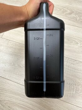

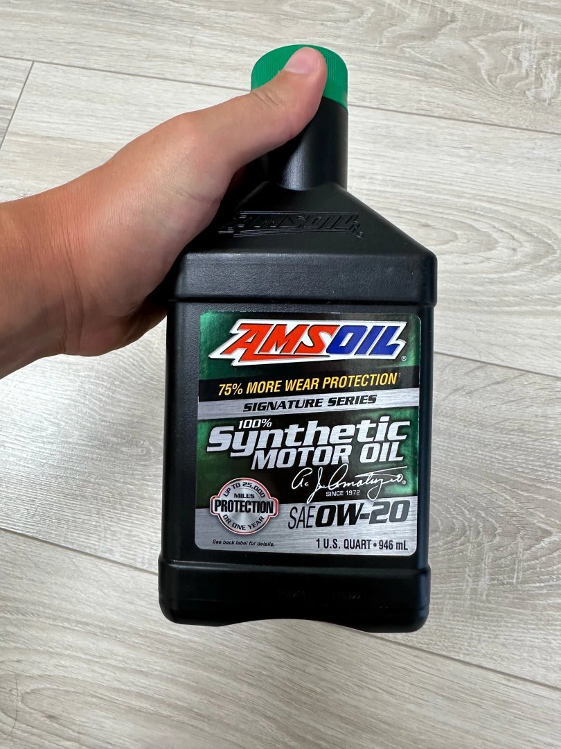

Купил я таки амсоил себе, но не полностью уверен в его оригинальности, а тема с вопросами оф пред амсоил похоже умерла(туда тоже вопрос задал)
Ты не знаешь, случайно, у кого можно спросить по поводу оригинальности?)
Покупал через хорошего знакомого с Москвы, он в свою очередь брал тоже у хорошего знакомого, а тот, похоже, через емекс))
Этикетка ООО "Феникс"
Прикреплю фотки для наглядности)
Напрягает кривая мерная шкала, и другая задняя этикетка кварты(Отличается от обновленной 18 года)
Извините за небольшой оффтоп,не знаю к кому можно обратиться просто:)
Изменено пользователем JumereJkee
Только что, JumereJkee сказал:
Не слышал про подделки Амсойла,( кому он нужен, его простые смертные не знают )либо лей и не парься или сделай анализ.
9 минут назад, stav-lev сказал:
Ну анализ дорого делать)
Да я в курсе про кривизну упаковок и постоянно меняющиеся этикетки)
Как придет мне, на сутки в морозильник суну в форме))
2 часа назад, JumereJkee сказал:
Слишком непопулярное и недоступное смертным масло, нет смысла подделывать.
56 минут назад, macman сказал:
Ну я уже проверил перепроверил что мог, привык так делать)
Щас акцизную марку наконец пробил - действующая, в Беларуси
Похоже, вопросы отпали
Просто досталось мне дешево, за 7300 галлон и кварта)
