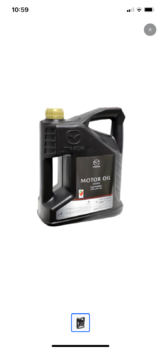

А это что невиданная зверюшка
Думаю на Ваш вопрос ответа не будет. Судя по сему, это  пар. импорт, арабское масло для Мазды, канистра сделана через одно место, ручка  с обратной стороны. Может с ним всё в порядке, но я бы не рискнул такое залить.....
