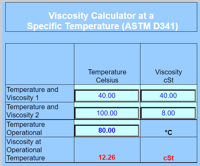

И что получается. Для холодных сибирских зим 0W-20 с очень короткими пробегами не подходит?
1 минуту назад, MAX_ABK сказал:
а Вы на коротких пробегах до какой температуры сможете разогреть масло?
вряд ли до 100
градусов 60-70
ну пусть даже 80
по итогу вязкость масла будет в районе 12.26 сСт
это почти сороковка
ну разбавится топливом
ну упадет даже на 3сСт
по итогу - 9,26
это верхний предел для 20-к (с 9.3. начинаются 30ки)
