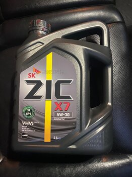

11 октября 20224 г Всем привет! Нужен ваш совет, так как от темы масел очень далек. Авто Mazda CX-5, 1 поколение, двигатель 2 литра, пробег почти 250 тыс. Весь пробег на масле мазда 5w30, сейчас замена каждые 7,5-8 тыс. На сегодняшний день найти оригинальное масло большая проблема, да и нынешняя цена на него не совсем устраивает. Решил попробовать ZIC, купил сегодня X7 5w30 API SP ILSAC GF-6 и только дома вычитал, что у маздовского масла вроде как другие допуски (если правильно понял API SN ILSAC GF-5). Теперь терзают сомнения, заливать купленное или сдать его обратно. На сколько критичны эти различия, и подходит ли вообще купленный ZIC для Skyaktiv? Заранее спасибо за ответ.
11 октября 20224 г 1 час назад, brytalio сказал: Всем привет! Нужен ваш совет, так как от темы масел очень далек. Авто Mazda CX-5, 1 поколение, двигатель 2 литра, пробег почти 250 тыс. Весь пробег на масле мазда 5w30, сейчас замена каждые 7,5-8 тыс. На сегодняшний день найти оригинальное масло большая проблема, да и нынешняя цена на него не совсем устраивает. Решил попробовать ZIC, купил сегодня X7 5w30 API SP ILSAC GF-6 и только дома вычитал, что у маздовского масла вроде как другие допуски (если правильно понял API SN ILSAC GF-5). Теперь терзают сомнения, заливать купленное или сдать его обратно. На сколько критичны эти различия, и подходит ли вообще купленный ZIC для Skyaktiv? Заранее спасибо за ответ. все в порядке, масло подойдёт, главное не перекатывать его. 7000-7500км допуск SP новее чем SN, аналогично gf6 новее gf5
11 октября 20224 г brytalio ничего страшного. Ваш оригинальный мазда допуск 5в30(АСЕА А5/В5), он для более длинных интервалов смены. Этот зик тоже подходит и очень даже к месту, допуск как уже сказали более современный(SP, gf-6) и он перекрывает требуемый в книжке (SN gf-5) лейте его спокойно. Единственное, как уже сказали ранее, долго на нем нельзя ездить 5-7,5 тыс.км Да и на оригинальном маздовском (А5/В5) я бы более 7.5 тыс тоже не ездил. Изменено 11 октября 20224 г пользователем Glory
